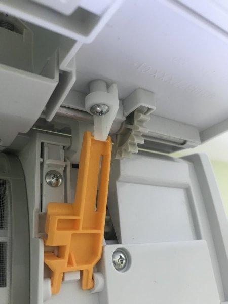

Pitao sam na podforumu Opšta diskusija i sad sam prebacio pitanje na ovaj, za Fujitsu.
Da podsjetim:
Lucu sam kupio u oktobru '20., ali je SJ iz aprila '17. a UJ iz marta '16.
Pitam:
  • Da li je tu prvobitni (kritični) zupčanik ili onaj kasnije rađen (ojačan)?
  • U kom periodu se proizvodio LUCA model (ili se još rade)?
Preporučeno (Ddee) mi je da uslikam taj zupčanik, pa evo šaljem slike.
    73.3 KB · Pregleda: 141
    85.2 KB · Pregleda: 104

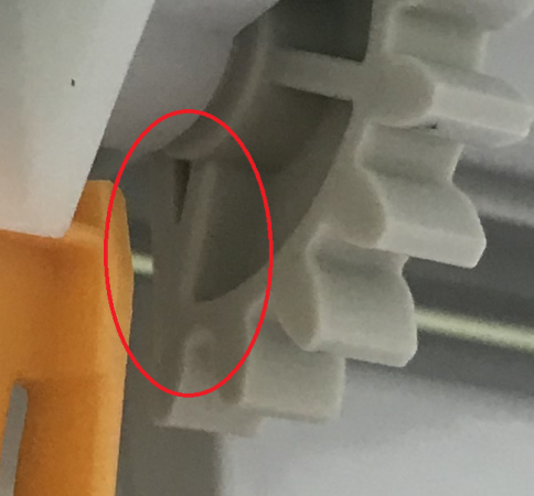

Meni izgleda kao onaj NEojačani!
Sklon pucanju.
Ako je tako, gdje bih mogao nabaviti taj poboljšani, da imam u rezervi?
Ne znam da ima u BiH, kod Čovića. Možda kod Dule u NS?
Zupčanik u Srbiji možeš da nabaviš u Viacom-u.U BiH verovatno kod Čovića.
Kad uvećam sliku, možda je ipak onaj ojačani?

Nekad je neko postavio sliku sa oba i označio taj "ojačani", pa na koji liči?

Budi siguran da ni taj "ojacani" nije, i ne moze biti, vecan, u jednom lose projektovanom sklopu. Ne kosta to "milion" pa da je toliko "biti ili ne biti" drama. Kupi jedan da imas u rezervi (makar to krstio i sa "neka ga, nek stoji, zlu ne trebalo") i skini brigu oko toga sa dnevnog reda.
Ne sećam se da je neko prijavio pucanje tog zupčanika na LTCA klimi iako imaju isti pokretni panel na unutrašnjoj jedinici.Taj problem sa zupčanikom je lako rešiv.
Na mojoj LUCA se čuje to "pucanje" kad se zavtvara prednji panel.
Srećom to radim relativno retko, pa mi nije veliki problem.
Još na početku sam našao ovaj model za 3d štampanje, pošto je očigledno to trebalo još nekom
