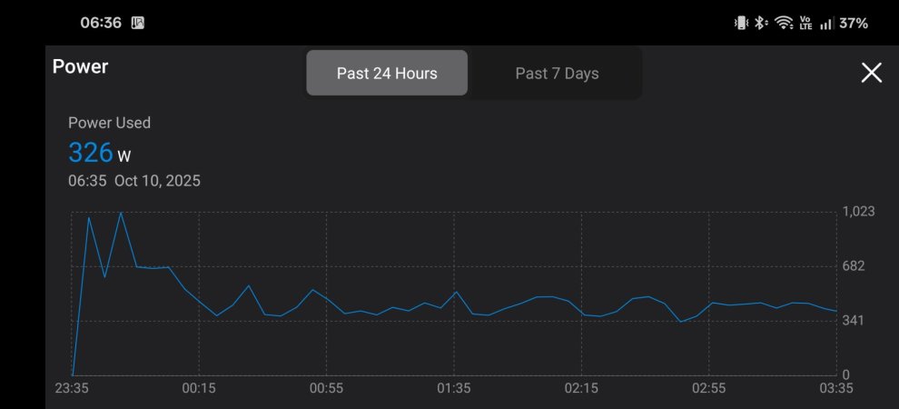

Grafik potrošnje (od sinoć do ujutru) za 12KGCG. Uključena u hladnom stanju, prethodnih dana bilo i snega (Zlatibor, 33m2):

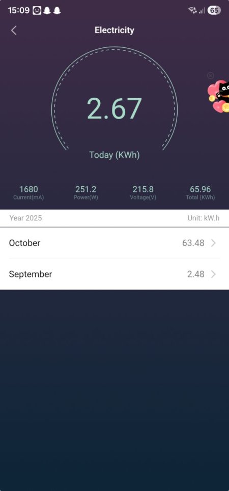

Odlicno radi, i ova moja isti model valjda bese, 60kw za 10dana potrosila, ne gasimo je...ume dosta nisko da ode preko noc kad primeti da u prostoriji nema niko- jos uvek mi nije stigla pametna uticnica pa nemam grafikon al evo od 00h do sad 15h potrosila samo 2.67kw, na 24° podesena i druga brzina...i gledam bas, posto sam skoro ceo dan kuci, ne gasi se uopste..nego padne cak i do 140-150w i odrzava pa opet poveca do 200 300w....kad je bilo hladnije oko 500-600w vrti

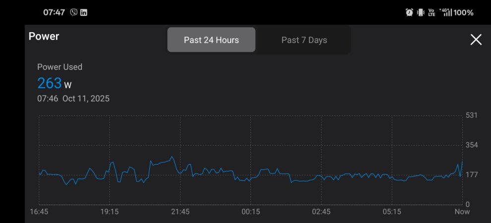

Evo još malo modulacije od juče popodne do sada. Stan se očigledno ugrejao pa je potrošnja sada baš niska, tokom noći maltene nije prelazila 200w:

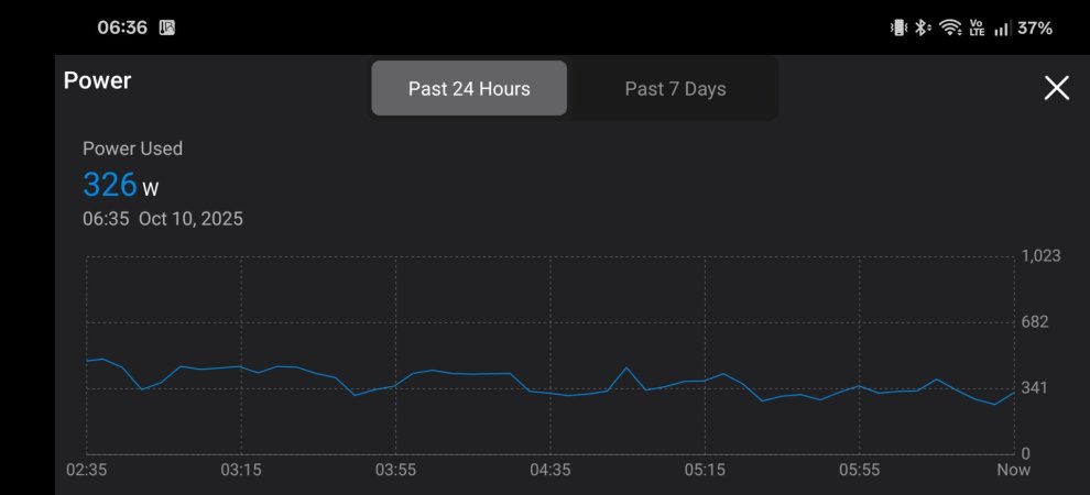

I evo još i od noćas i neću više da smaram 😀 stvarno dobro modulira:

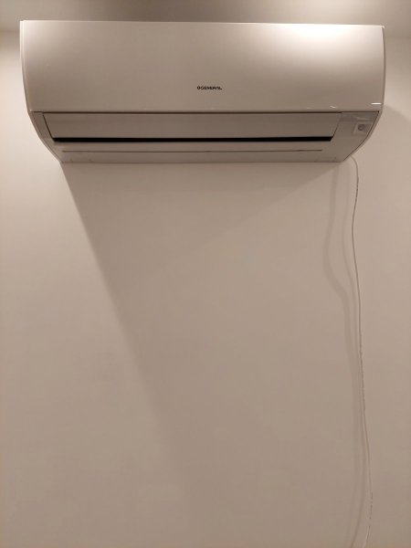

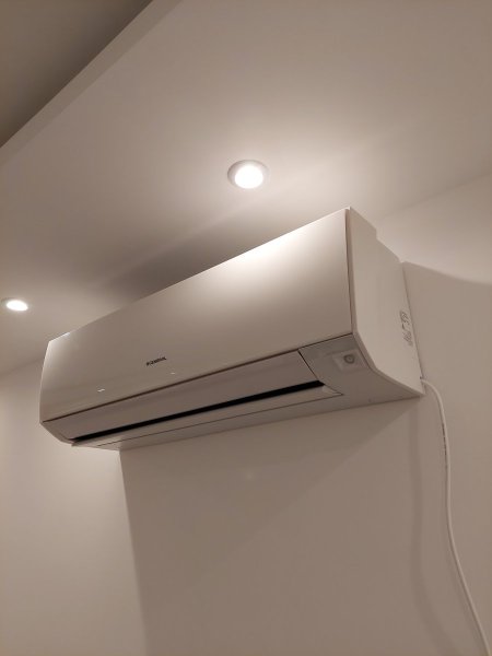

Prelomih nekako u izboru klime za sobu od 9m2, pisao sam ranije...
Ako nista, podnecu zrtvu zbog foruma, mnogi su pitali za iskustva, ali se niko nije javio da je ima...😜:D

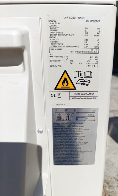

Ugradnja ce biti verotavno u toku sledece nedelje. Zanimljivo da ni na unutrasnjoj ni spoljasnjoj jedinici ne pise godine proizvodnje.

Obavezno javljaj utiske. Kakva ti je izolacija/prozori?
Nema izolacije...:D Soba je na spratu, na cosku kuce, ispod garaza koja se ne greje, znaci dva spoljasnja zida i dva unutrasnja, jedino na tavanu ima poredjan stiropor 5cm, pvc prozor.
Greje se klimom iz druge prostorije koja duva direktno kroz vrata te sobe i to je do sada bilo ok.

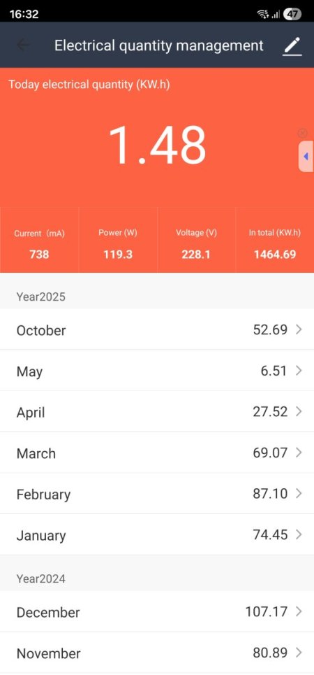

Kmta 18, setovana na 23.5c.. Greje oko 50m2.. Napolju 12c..

18-tica sa 120 w potrosnje na grejanju, hmm, jel to uopste greje nesto, ajd 12-tica, al 18-tica, ne znam sta da kazem. Moja Vox 18-tica kad radi na minimumu duva jedva mlako, i meni ne bi prijalo da je hladnije, da moze nize da modulira, nemam merac potrosnje i ne znam na koliko minimalno modulira, neki kazu ne moze ispod 500-600w, a ono sto izduvava je mlako, kako li je tek na kmta-18 sa 120 w modulacije?
Ne znam, pozicionirana je tako da ne duva direktno gde se sedi.. Samo sam uhvatio ovo na meracu, nisam proveravao kako greje u tom trenutku.
A jel koristis klimu generalno za grejanje ili samo u prelaznom periodu?
Koristi se do minusa, onda se pali kotao na pelet zbog komfora, podnog grejanja itd. Imam 18 kmta na prizemlju i dve 12 kgte na spratu. Pre klima sam trosio od 4.5 do 5 tona peleta. Posle 1 tonu do 1.5...
Ok to je idealna kombinacija za izolovanu kucu Fuji sa malom modulacijom odrzava a ona kad su najneefikasnije predjes na pelet. Ja imam 18kmta i zadovoljan sam radom. Samo oko 0le je bas usisivac za vlagu :)
