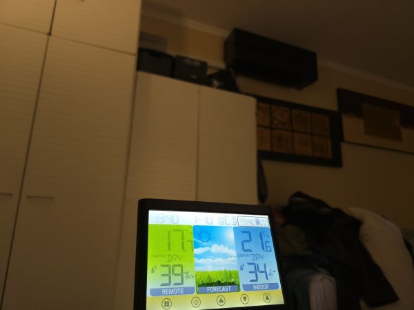

Kakve veze ima softver sto ja grejem na drugoj i trecoj brzini? :D
Ne znam kako je kod vas, ali kod mene ne moze svuda da bude toplo ako je na tako slabom izduvu.
19-20m2 je prostorija, sada je tu 25LN Mitsubishi i takodje radi na 3. ili 4. brzini od 5.
Prosto se topao vazduh vrti previse oko klime, gde ocitava fazon 27C, a u prostoriji je realno 23C i naravno, kod klime dosta toplije.
Sada mi je stavljeno na 24C auto fan, kod klime cita 25C, a termometar bukvalno 2.5m od klime meri 21.5C, a napolju je 18C.
