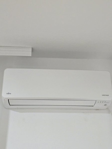

Montirao i ja moju, za sad okej..ne cuje se skoro uopste(bi spoljna ni unutrasnja) sto je najbitnije :D
Majstor je to valjda okej montirao, poznajemo se, pa idem na to d valjda nece da zaje..be stbari :D
Videcemo kad krene malo da se greje sta kaze.
