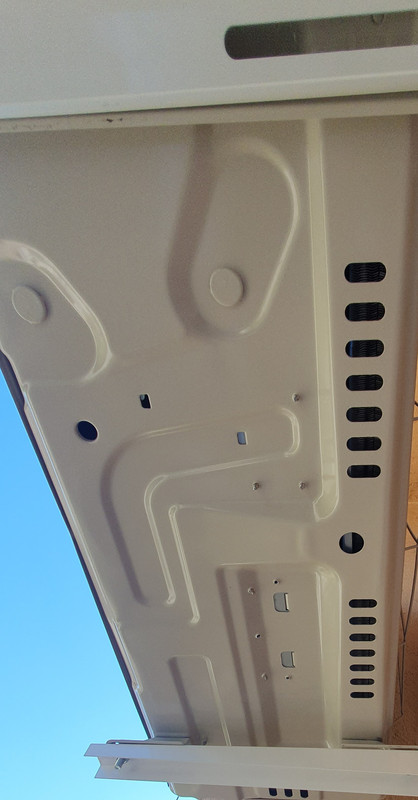

@NePa može li slika ODOZDO, tj slika tacne od spoljašnje? Baš me zanima kako su rešili rupe za odvod kondenzata.

Baš čudan dizajn ovih proreza direktno ispod izmenjivača, zar neće tu da kaplje direktno dole? Jedino da je kružna rupa nešto niže mada opet ne znam koliko će to da pomogne.

Svi nordici su ovako izbušeni sa dna. Cilj je da kondenzat odma' curi ispod klime, obično u neki tucanik/šljunak. Ređe u grejanu tacnu sa odvodom
Bas tako ce biti kod mene sa kondenzatom. Nece biti bilo kakvog vodjenja, tacne itd ... jer nema potrebe. Samo slobodni pad
