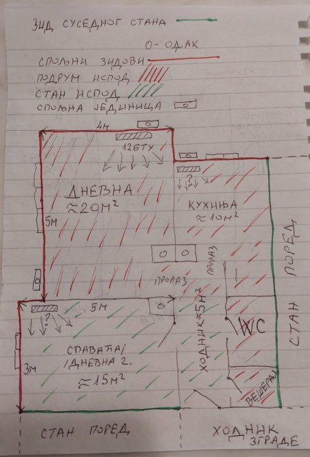

Ja sam pre par dana kupio poslednju 12khcan.
Živim u stanu od 60m² koji se nalazi u prizemlju, stara je zgrada iz šezdesetih godina. Pre nekoliko godina su stavljeni PVC prozori sa trostrukim staklom u dnevnoj i spavaćoj sobi (sunčana strana okrenute ka ulici)
1/3 stana se nalazi iznad grejanog prostora vešernica od koje je napravljen stan, ostatak je iznad podruma.
Dnevna soba je nešto malo veća od 20m², ima 10m spoljnog zida, nalazi se iznad podruma
Spavaća koja će se koristiti i kao pomoćna dnevna oko 15m², ima mali spoljni zid i nalazi se iznad grejane prostorije
Kuhinja oko 10 m² i hodnik oko 5m² koji povezuje sve prostorije zajedno sa wc-om i vešerajem, uglavnom sve iznad podruma
Do zime bi trebalo da se uradi izolacija, 10cm stiropora
Dvoumio sam se za dnevnu izmedju ove koje sam uzeo i 09kgte, medjutim bojao sam se da neće biti dovoljna za dnevnu sobu koju sam mogao da ugrejem samo kada sam koristio šporet na drva, TA peć pri ozbiljnijem minusu nije mogla da ugreje više od 18-19 stepeni. Slična priča kao na temi za spavaću sobu u staroj švapskoj kući koju čovek ne može da ugreje.
Nadam se da nisam pogrešio i da neće biti prejaka, odnosno da se neće gasiti i raditi kao on off. Bila je situacija u radnji pred zatvaranje, razmišljao sam šta da radim, bila je poslednja na stanju (kao što su i drugima rekli, mada se ispostavilo da je ova stvarno bila poslednja) i u tom trenutku je zvao čovek koji je hteo sutradan da dodje po nju, opet nije bilo sigurno da bi sutradan ona devetka bila na stanju u drugoj radnji, tako da sam presekao i kupio.
Zanima me vaše mišljenje, da li bi po jedna ashg07kpca bile dovoljne za spavaću i kuhinju
Ovako izgleda stan, hvala.
Pausalno - da, pod uslovom da radi na nacin kako su inverteri projketovani da rade, tj 00/24, bice to ok. Iznad je grejani stan, tako da vertikalni gubitak ne bi terbalo da je stasan, a jos kad dodje izolacija bice sve to ok. Moze da se desi da je i vis nego dovoljno 3 uredjajaj, pa moze da se koriste samo 2 kom, recimo.
Onda možda prvo da probam samo u spavaću s obzirom da je ona najviše izolovana od dnevne gde će biti 12KHCAN.
U tihom režimu na grejanju po specifikacijama bučna je 26dB, to bi trebalo da je ok za spavanje.

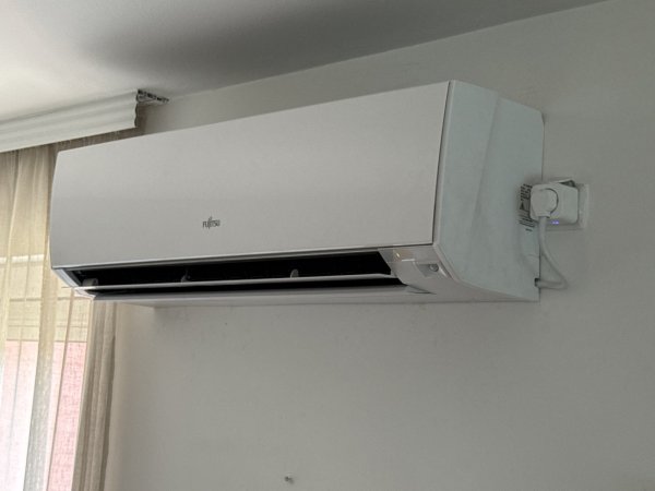

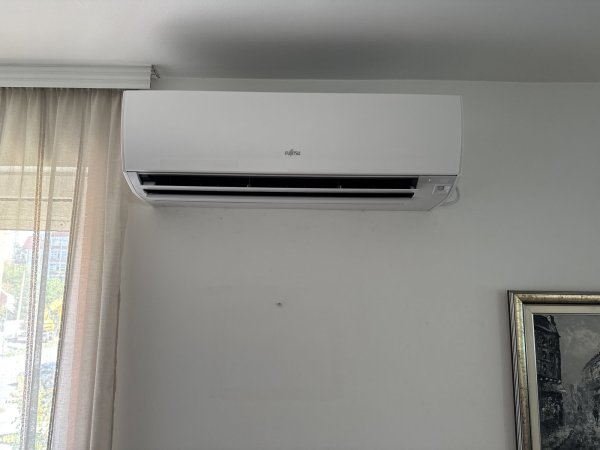

Danas ugradih 12 KHCAN
Veca dosta i spoljasnja i unutrasnja u odnosu na GTech
U radu dosta bolja u smislu manja modulacija a da opet hladi i odrzava. Na hladjenju spusta cak do 90w i tada se gasi kompresor.
Tiha i spoljasnja i unutrasnja izuzetno
Jel si je probao na grejanju, ono pred jutro, kad spoljna padne oko 15c, cisto da vidis koliko nisko ide ?
