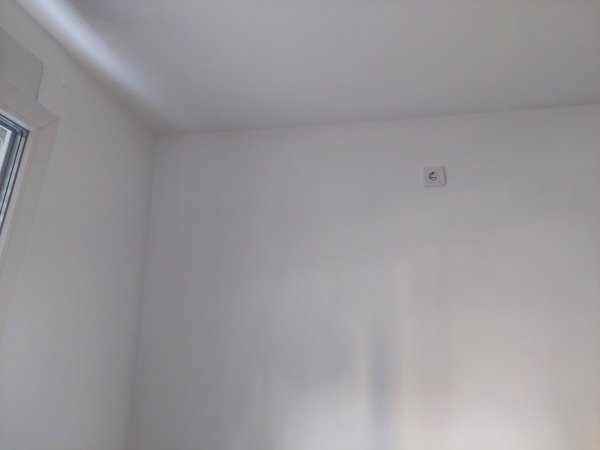

Za spavaću od 15m², da li će biti problem ako se unutrašnja postavi tako da leva strana, klimino desno, bude udaljena od zida 20cm?
Nezgodne su dimenzije sobe, 3x5m, a na zidu od 3m je prozor gde su zidovi premali za unutrašnju jedinicu, 70 i 90cm. Vrata su naspram prozora, duvanje klime bi bilo usmereno u levu stranu ka vratima.
Kada sam radio novu instalaciju nisam našao bolje mesto za utičnicu, od zida do utičnice ima 116cm.
Biće verovatno 07kpca ili 09keta
Nađi moje postove o 09keta u ovoj temi.
Preporučujem ti 07kpca, verovatno će "kulturnije" raditi.

Da sad sam se setio da si pisao da se zaleće dosta, na grejanju je nisi probao?
Još neki predlog, ne mora da bude fuji.
Soba je solidno ušuškana, neka pouzdana za grejanje koja nisko modulira, tiha za spavanje, da ne ide često u defrost...
Nisam gledao cene ovih koje si naveo, ali za tvoje potrebe, soba 9 kvm
General Fujitsu inverter klima uređaj ASHG07KPCA / AOHG07KPCA​
Ima je u hladnoj prodavnici za 38k. Mislim mozes i ASYG09KETE ali po mom misljenju nema potrebe u tvom slucaju. 07LMCE ne znam koliko nisko ide u odrzavanju, ima je nekoliko ljudi ovde pa ce ti reci, ali K serija sigurno dosta nize ide.
