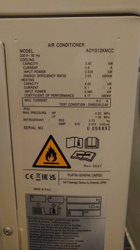

Ja kupio još jednu Fujitsu klimu, ovog puta 12 Kmcc. Pošto već imam Kmta, mogu da ih uporedim.
Na prvu loptu sam primetio da je zemlja proizvodnje kod Kmcc Kina, dok je kod Kmta u pitanju Tajland. Takođe, na kutiji unutrašnje jedinice kod Kmcc piše R32/R410A, dok je kod Kmta pisalo samo R32. Nisam siguran šta to znači.
A na drugu loptu, ono što me je neprijatno iznenadilo jeste da na kutiji spoljašnje jedinice kod Kmcc piše da je bruto težina SJ 27.5kg dok je kod Kmta pisalo 29kg. To mi je bilo malo sumnjivo pa sam guglao i ustanovio da je neto težina SJ kod Kmcc ustvari smanjena sa 25kg (koliko ima Kmta) na 24kg.
Eto, to je što se tiče prvog utiska. Javljam kakva će biti u radu Kmcc i ima li razlike u odnosu na Kmta.
KMTA i KMCC imaju isti kompresor.Obe imaju istu težinu unutrašnje i spoljašnje jedinice razlika je u zemlji u kojoj se proizvode i KMCC ima mogućnost WI FI povezivanja.Što se tiče težine SJ u svim specifikacijama piše da su iste težine najbolje je da otvoriš kutiju i pogledaš ali prema tehničkim detaljima to su potpuno iste klime.

I meni je danas stigla 12 Kmcc, i ja sam bio neprijatno iznenadjen, ne zbog same klime, no zbog cinjenice da je negde u transportu spoljna jedinica ostecena. Rekao bih da je sve ok sem tog lima koji se iskrivio, pa ipak sam prodavca obavestio mejlom o slucaju, pa cekam odgovor. 20140101_034509.jpg20140101_034533.jpg 20140101_034934.jpg

Najmerodavnija je težina koja je na nalepnici na SJ pogledaj i mene zanima.
Na nalepnici nema podatka o težini:
Ali ima u Product Fiche-u:
Kmta:
I Kmcc:
Sa 25kg na 24kg... A vidim i da je slična situacija sa sedmicama i devetkama, isto za po jedno kilo...
Kazi ti utiske kako se ponasa kad je namontiras u odnosu na KMTA, to je bitno, a kilo gore - kilo dole vec... :D
