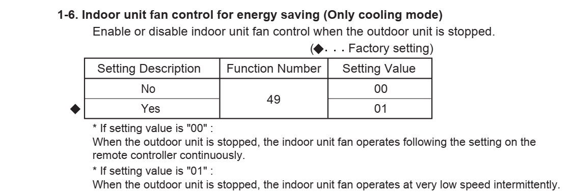

Što se tiče hlađenja, KMTA12 setovana na 24 stepena, danas kad je spoljna malo manja od 30 stepeni u hladu, radila pali gasi režim. Radi i troši 140w/ h i tek lad spusti na 130 tek onda ugasi. Ali imam jedno zapažanje, kad ugasi kompresor ona ne gasi ventilator mego on nastavi da duva sigurno još minut pa se onda i n osključi dok se klima ponovo ne pokrene, ne znam dali i vaše tako rade na hlađenju. Za 7 sati potrošila mi 600w/h struje hehehehe.
Može da se podesi da stalno radi fan na režimu hlađenja i kada je kompresor isključen.Na 4 brzine radiće stalno jedino kada je autofan uključen gasiće i fan kao što sad radi kod tebe.Mislim da je bolje da fan stalno radi zato što isušuje izmenjivač i turbinu kad je ugašen kompresor.Ako te zanima imam uputstvo kako se to radi nije komplikovano i spada u dodatna podešavanja.Evo uputstvo objašnjeno je pod 11-Function settings./
10) Indoor unit fan control for energy saving for cooling.Pogledaj uputstvo.

Ipak se nešto drugačije ulazi u function seting mod kod Luca modela.Ovo je iz uputstva za Luca model.

Svi podesite da stalno radi turbina, opasno se zabudjavi ako ostane mokra.
Ne igrajte se boga. Stvarno mislite da znate bolje od japanca kako treba to da radi?
Sve moje klime su podesene da okrecu turbinu non stop kad hlade pa cak i LU model koja je iz 2015, neke novije su bile podesene da iskljuce turbinu, svima se usmrdele opasno, bilo je ovde na forumu. Isto se i meni desilo na LGC kada sam jedno leto koristio samo Dry mod u kom isto gasi turbinu, morao da ih perem komplet posle, uzas bio unutra.
Drugari ako može mala pomoć u vezi podešavanja na daljinskom da se klima ne zaustavlja duvanje iako je dostigla temperaturu. Naime, sve ja lepo nađestim naj veliki broj na 49, mali na 01, stisnem MENU čuje se biip, pa stisnem dugme uključi/isključi čuje se biip. Šta dalje? Kako da završim podešavanje?
Moraš na kraju da je isključiš is utikača na minut dva da bi se podešavanja sačuvala.Ako ne uspeš videćemo korak po korak gde grešiš.Evo čitam uputstvo kaže da posle unetih podešavanja prvo pritisneš MODE pa onda START/STOP i nakon toga isključiš iz struje klimu.
Meni na lu je 00 i ne radi kad je auto fan, samo fix fan
Rešeno, na KMTA nakn podešavanja samih brojki treba pritisnuti jednom dugme MENU, zatim kednom dugme Start/Stop, zatim pritisnuti reset, na kraju isključiti klimu iz struje. Lada je uključite ponovo radi onako kako ste podesili. Inače kod podešavanja sam napravio grešku, Stevčo je u pravu ne treba 01 već 00. Videćemo kako će se pokazati. Moja je namera da lad neću više da se hladim da na daljinskom povećam temperaturu na 28 i da tako u prazno vrti jedno 15-30 minuta. Mislite da je to dovoljno da isuši klimu?
Ja kad isključim klimu stavim je samo na fan tajmer na pola sata i koliko vidim isuši se za to vreme.
