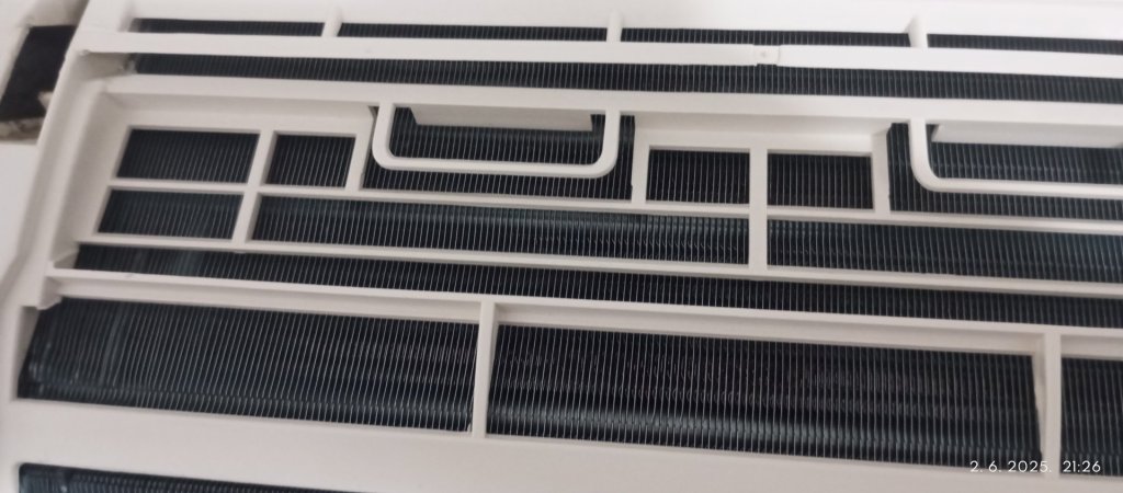

A tu je i saće, ovo sto je iskrivljeno nisam ja sredio

Niko tebe ne ubedjuje da si nesto lose uradio nego ti kazem ako se budj vidi ispod turbine zamisli koliko je ima iza nje ili iza saca. Moj ti je predlog da koristis nesto protiv budji i bakterija a ne samo odmascivac. Odmascivac je za skidanje naslaga sa rebara ili turbine(lepsi i tisi rad povecava ucinkovitost klime) a sredstvo za dezinfekciju je samo zbog zdravlja(ukljanja budj i bakterije).
и са тим средством против буђи и бактерија да ли можеш да стигнеш иза турбине оваквим начином чишћења, тешко.
Mora turbina mehanički da se očisti. Prskanje nije dovoljno (ok, moguće da postoje siutacije kada se turbina malo zaprlja... npr. tamo gde se ne javljaju prašina i isparenja od kuvanja i sl.).
Slazem se ali ja stvarno nemam herca da pomeram sace. Znajuci sebe koliki sam maler nesto bi garant pokvario ili polomio. Dva puta ciscenje kao sa videa i klima je kao nova. Kod nas u kuci se nepusi zivim visoko u stanu tako da ni prasine nesto previse nema. Jedina stvar sto klima bas puno radi posto se i grejem i hladim na nju.
Nema potrebe da pomeraš izmenjivač. Rasturi oplatu unutrašnje jedinice, skini usmerivače vazduha i pre natapanja turbine, finom četkom za farbanje iščetkaj prašinu uz istovremeno usisavanje. Posle toga lepo naprskaj neko sredstvo za čišćenje i sačekaj malo da otpusti, a zatim magičnom krpom skidaj naskage. Između pera turbine uguraj krpu uz pomoć npr. ravnog šrafcigera i pomeraj levo desno. Ima tu posla dok ti ruke ne otpadnu.
Ja sam dodatno otpuštao naslage paročistačem. Ona standardna magična krpa je bila crna posle pranja turbine.
Kada lepo očistiš, naprskaj nešto za dezinfekciju i sačekaj da odradi svoje. Asepsol nema potrebe da se ispira, samo je bitno da kada se sve osuši klima počne da radi na hlađenju i otvori vrata i prozore.
5min posla s onom cetkicom.

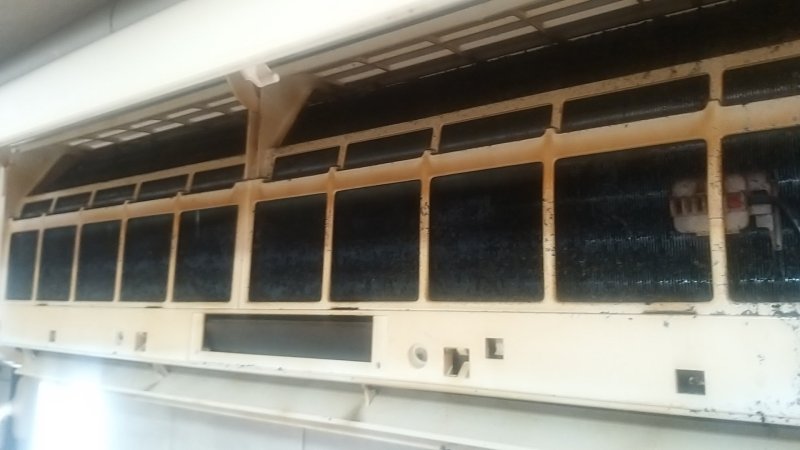

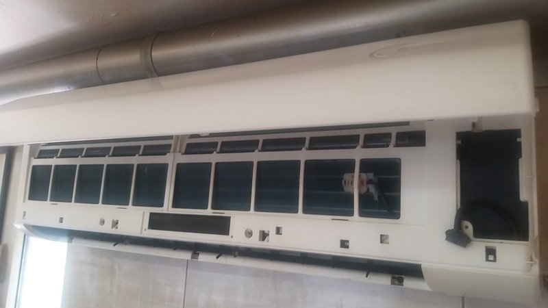

Igrom slučaja sam danas imao jedno zakazano čišćenje klime za koju mogu slobodno da kažem da je najzahtevnija jer nije u pitanju samo klasična prljavština već i masnoća jer je u pitanju objekat u kome se prave i peku prehrambeni proizvodi pa možete misliti koja je to masnoća u pitanju.
Ujedno mislim da je retko ko od vas čistio ovoliko "prljavu" klimu.
Metoda kao što sam rekao, samo odmašćivač i prskanje pod pritiskom bez ikakvog mehaničkog trljanja koje je bespotrebno i samo komplikuje proces.
Jedino se mehanički trlja poklopac koji se skine.
Evo i slika u prilogu pa prosudite i sami zaprljanost i efekat metode bez trljanja i četkanja.

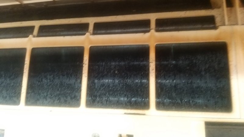

Ja klime čistim za 2500 ali ova je morala malo više zbog hemije. Inače je mi je nabacila posao od preko 50 klima koje ću imati u redovnom čišćenju u tom lancu prodavnica s obzirom da je vlasnik i više nego oduševljen.

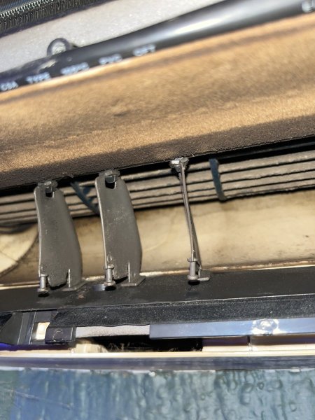

U kladionici, intenzivno pušenje i svakakva isparenja, veliki promet. Diplo odmašćivač i prskalica, odlično odradilo posao. I sam sam se iznenadio kakvu je razliku uspelo da napravi bez mehaničkog pranja.

U dečjoj sobi nisam imao problem. Posle standardnog pranja, turbina je bila čista. Ova klima nije letos radila na hlađenju.
Ali zato turbina klime iz dnevne sobe je bila u očajnom stanju. Tu sam koristio i patočistač intenzivno i na kraju sam morao u svaku lamelu turbine da guram krpu i skidam naslage buđi.
Turbina je zapekla sa desne strane i nisam smeo više da cimam da ne napravim štetu, tako da sam odustao od vađenja iste...

Ova odnosi pobedu, u kuhinji jednog restorana kod mene. Od nje skoro nista estetski nisam uspeo da napravim,Jedino isparivač i turbina uspeli donekle da se očiste. Sa plastike ništa nije htelo da mrdne osim sa čeone strane.. Pritom ribano i cetkom i krpom itd..
To već zahteva skidanje i nošenje u kadu, takve stvari već odbijam jer je nemoguće i naplatiti i uraditi a da se pohvališ svojim radom. Možda eventualno odmašćivanje u više navrata ali opet ko će to da ti plati.
Sve u svemu dokazano evo na dva primera da ne treba mehanički čistiti posebno što se tako mogu i pokriviti lamele a i još dublje nabiti eventualna prljavština u saće.
