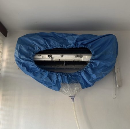

Usput, špricam sa bocom pod pritiskom, skidala je sve, i na klimu se nabija džak ili ti vreća za pranje pa to nekako ovako izgleda. Turbinu vadim napolje u zavisnosti od zaprljanosti iste.

gde se kupuje ova platnena kesa ca crevom za pretpostavljam, pranje ispiranje
Temu,Ali...

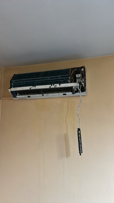

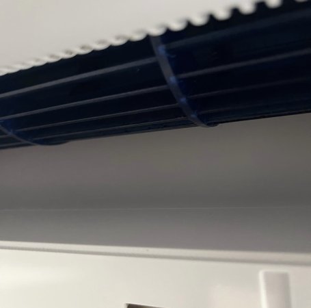

Stigao sam da očistim jednu od dve klime, ovo je neka starija Galanz 12ica, ne sećam se da je ikad pravilno čišćena osim ono što dođu operu filtere na česmi, poprskaju sa nečim i uzmu 30-40eur za 10 minuta rada. Pošto imam dve klime to je ozbiljan finansijski trošak da ni ne urade kako treba.
Finansijska ušteda me koštala malo preko 2 sata, ali prvi put radim i muke oko rastavljanja i sastavljanja su uzele dosta vremena. Barem je klima sada potpuno čista.
Najviše vremena je oduzelo rastavljanje i sastavljanje jer nisam baš znao kako i morao sam polako da nešto ne zeznem, onda sam krpom i onim Eco Bio Cleaner sredstvom obrisao šta sam mogao brisati naročito onaj deo koji usmerava vazduh kako god se zvao, onda montiranje džaka i prskanje sredstvom pa čekanje i ispiranje vodom uz pumpicu. Ispiranje vodom je dosta trajalo i moralo više puta jer je konstantno izlazilo crnilo, naročito iz turbine koju sam realno trebao da skinem i lepo potopim u kadi, ali šta je tu je.
Pre :
Posle:
