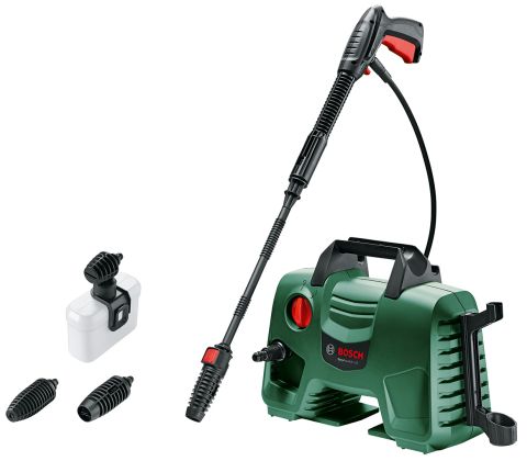

Tako nešto bih ja uzeo ali ako može da se smanji pritisak, 110 bari je prejako za klimu. Ne vidim na sajtu mogućnost da se smanji pritisak?
