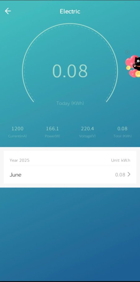

Evo koliko troši I modulira IFS model, na 28°C koliko je trenutno napolju, klima stavljena na hladjenje i na 22°C, krenula sa po etnih 400w a završila na najniže 118w. Inače čekao sam da stigne uticnica i da krene nešto toplije vreme kako bi je malo istestirao, biće još testova na hladjenju kada krenu vrućine. Prostorija ima oko 32m2.

Odlicno sto si ostavio veliki broj screenshotova iz kojih se moze procitati vreme. Moze se videti da klima nije samo na sekund spustila, vec je od 230W do 118W spustala oko 5 minuta. Nisu bas neki uslovi za test trenutno, ali ipak se vidi da ima neke ugladjenosti u radu. Ostaje jos i koliko dugo radi na minimumu pre nego sto iskljuci kompresor, ali to je svakako za vreme kada bude par dana preko 30 da se malo ugreju zidovi.
Hvala za test.
Tako je, još to nije relevantno toliko ali čekam vreline pa ćemo videti kako modulira. Inače klima je veoma tiha i unutra i spolja. Sve u svemu za sada prezadovoljan, pravi test tek sledi na 35+.
