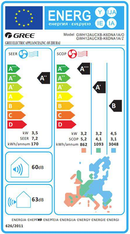

Поздрав свима.
Да ли може мали савет...у климе се уопште не разумем.
Треба да загрејем/охладим собу од 25м2 у кући. Али ту не живим стално. Повремено будем по 20-aк дана.
Размишљам да узмем Gree GWH12AUCXB, Comfort Clivia Al Pro 12K, 12000Btu зa 60k. А има и Hisense Hi-Comfort 12K KE35MR0E за 50к.
10к ми је разлика анисам сигуран у чему је разлика?
Како вам се чини?
