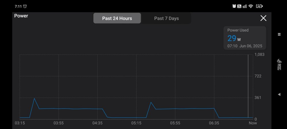

Evo je i Tesla (AUX) preko noci.Na ovih 29w i dalje radi ventilator na UJ,dok SJ,koliko cujem,ne radi.Namestena na 23°C,preko cele noci.

Pa lepo radi, spusta na 170w, dovoljno nisko, ne znam u kolikoj prostoriji ti radi ta klima, a ovih 29w je kad se ugasi SJ i radi samo unitrasnja.

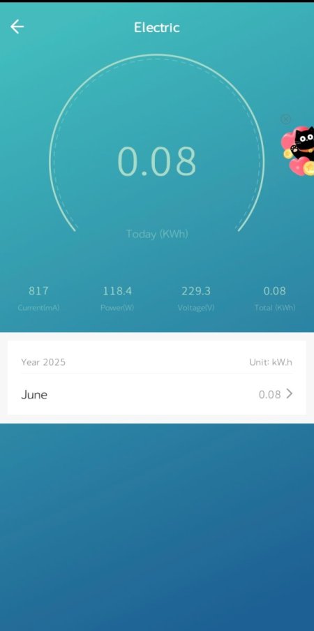

Evo kako radi TCL IFS model u prostoriji oko 30m2,posle kažu nema kulturu rada.

A koliko dugo radi na 118w pre nego sto se ugasi. Imas li grafikon rada a ne fotke..Ovde koliko vidim je sa 371w spustila na 118w za 9 minuta, i sta je onda bilo, jel se ugasila ili je tako peglala pola sata..
Soba 16m2.
