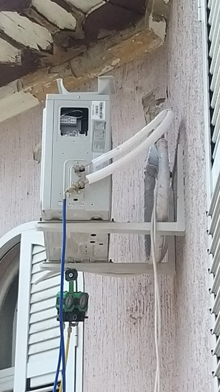

A danas je na mesto skinute on off nameštena inverter, trebala je da bude Midea Extrime ali mi ispala neka kombinacija pa je umesto nje došla Hisence comfort a pošto su one poznate po crkavanju ako se montiraju na manje od 3m instalacije evo da budem dosledan svojim ubeđenjima montirao sam je na 1.2m.
Da nisam imao već izbušenu rupu bušio bi je ukoso prema konektorima da bude još manje ali ovako nisam mogao manje cevi da namestim.

Evo ti par fotki od danas a jedna jutarnja hisense je urađena po tvom standardu.
    152.9 KB · Pregleda: 71
    171.6 KB · Pregleda: 61
    113.1 KB · Pregleda: 68
