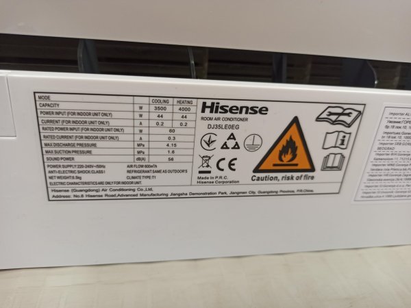

Ugrađena Hisense New Comfort DJ35LE0EG/DJ35LE0EW
Modulacija:
Grejanje 300w
Hlađenje 170w najniže, uglavnom drži na 200w.
Čim se upali ide na maksimum od oko 1000w i na hlađenju i na grejanju ( na grejanju dosta bučnije) pa onda polako spušta. 1180w je maksimum na grejanju što sam uspeo da izmerim. Temperatura na izduvu maksimalno 55°c na grejanju. Na hlađenju je tiha. Temperaturu nekad održava lepo a nekad zabrljavi pa maši i do 4°c razlike pre nego što se upali. Recimo zadata 25°, ona spusti do 23°c pa ugasi pa tek kad poraste na 27°c upali, ne znam kako se to stručno zove, razlika temperature između paljenja i gašenja. Još uvek je testiram, nije uvek tako. Spoljna 22,5kg. Protok vazduha 600m³, grejanje 4kw, hlađenje 3,5kw. Plaćena oko 50.000 dinara. Kupljena je za hlađenje građevinskog kontejnera od nekih 13m². Specifični uslovi rada, uglavno treba sa 40°c da spušta na 26°c što radi ok. Od plafona samo 4cm. Zamenila je staru Mideu on/off. Ostavili su staro kondenz crevo i nisu montirali lulu iz nekog razloga, možda i ne dolazi, nisam bio prisutan kad su montirali. Ima wi-fi, pokazuje samo unutrašnju temperaturu u aplikaciji.IMG_20250608_101503.jpg

Prvi put vidim kablova sa obe strane unutrašnje jedinice.
Upravo to sto si naveo,taj nacin rada,da nema one vreline i klime ... Super je ona,skoro da je ne cujem,u pola stepena odrzava,no sam ja navikao na kineze. Midea,wik kad krene da dere,to se osjeti. Iki gree amber u poslovnom. Udavi kako grije(i ne odrzava zadatu). 😂🤣
Pa to je to... Navikao si na visoku modulaciju
Fuji odrzava kao sto si rekao u pola stepen i pirka sa 200w ili koliko vec, a druge sto si imao/video gruvaju konstantno na vecu modulaciju i prebacuju zadatu!
Normalno onda da je skroz drugaciji osecaj :)
Imao covek viska kabla, vidis da je namotao i oko uticnice.
To je već iz praktičnih razloga. Ovde često nestaje faza pa ovako u slučaju da nestane na toj utičnici može da se uključi niže a da se ne koristi produžni.
