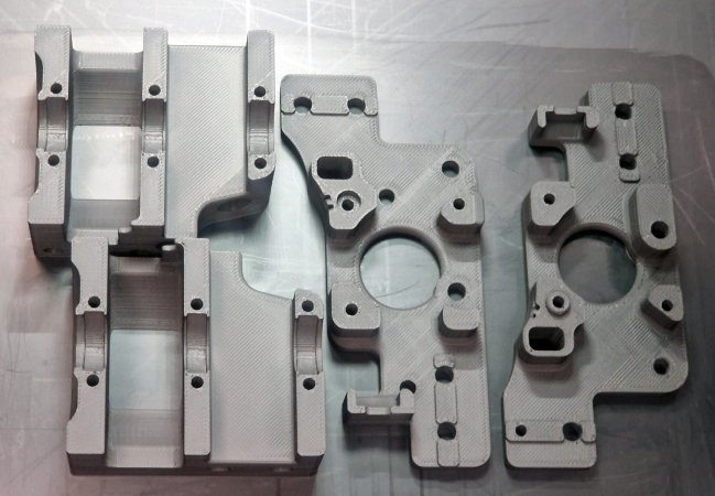

Kacim par slika, ako moze neka sugestija, da li ovo moze bolje da ispadne a pogotovo brze od 8 sati da se odstampa? Namerno sam stampao delove za Voron koje su dizajnirali ljudi pametniji od mene, tako da ne bude dileme da li su dizajn modela ili sama orijentacija lose i moja krivica. Temperatura 265/100, brzina 70mm u sekundi, koja mi je davala najbolju adheziju izmedju slojeva a jos uvek koliko toliku brzinu stampe. Fan 20-30%
Drugo pitanje, generalno losa adhezija za print bed na A1 Mini uopste. Svako malo mi se odlepi ono sto stampam sa print beda. Koristim ugavnom ploce koje su dosle uz A1 Mini, uvek su oprane sapunom, koristim rukavice, nikada nije masna ali slabo se Hyper PLA lepi za tu povrsinu! Cesto mi se desi i da se odlepi posle 20 sati stampe i unisti mi ceo print, koji se recimo sastoji iz 50-60 delova.
A delovi su tipa okruglo dugme za encoder i sl. Mala dodirna povrsina ali nije bas toliko mala, svakako je to najmanje 100mm2 po predmetu. Ako stavim brim recimo, onda stoji bez problema ali treba posle skinuti taj brim na 60 predmeta.
Lepak poboljsava situaciju ali ne toliko. Na K1 Max mi se to nikada nije desilo, ali naravno da 0.4 dizna i 0.2 ne mogu da se porede ni po brzini ni po preciznosti.
Kupio sam inzenjersku plocu za A1 mini, na njoj se bolje lepi, ali mi za te predmete odgovara teksturisana donja povrsina.
Unapred zahvalan za svaku sugestiju, savet itd...

Propbaj HP ASA crni da vidis kako izgleda kad se odstampa 🤯, po meni dosta lakse se printa od ABS i na k1 seriji prsi kako ispada (my 2c)
Sto se adhezije tice, ne znam na koliko ti je bed ali 60c je min ja bi rekao, takodje mini je open printer da nemas neki airflow koji se menja u blizini njih pa da ti utice na duze printove? jer obicno kad PLA zalepi za PEI podlogu ne popusta tek tako dok se ne oladi, lepa je must i za smoth i za pei podloge za PLA
Jesi preorder K2 plus? dodatnih 50mm kubnih je za tebe kao stvoreno
Meni se nikada ništa nije otkačilo sa A1 mini, takođe sapun i čist bed. Imam textured, smooth i neki aftermarket plate... PLA 60c, 1/1 učinak. I slažem se da je A1 mini prejak printer za novac koji košta, ubija mališa. :) Svaki filament je specifičan na svoj način, i oni istog tipa (PLA u ovom primeru), tako da napravi za taj filament profil i kreni sa npr. 65c bed-om, vidi ima li razlike. Da li da pominjem okolinu tj. radni prostor, temperaturu vazduha i promaju?
Ovaj eSun ABS+ deluje solidno, ne znam šta se tačno na slikama potencira, ali je ok svakako. Ja printam ABS/ASA na 255/110, fan od 20 pa do 60%. Doduše, zavisno od toolhead-a tj. printera nije baš univerzalno. Svi moji Voron (2.4 R2 Pro 350mm) printovi su odlični u ABS/ASA, ali tu pomaže temp. komore od 50c. Tako da proveri taj parametar, za početak. Taj tip plastike voli topao i stabilan vazduh da se lepo slaže. Printam inače na 120mm/s, na Voronu.
Takođe, razmisli o .5 i .6 diznama za ubrzavanje štampe, bez gubitaka drugih stvari, za funkcionalne i malo veće printove. Lično imam sve od .2 do 1mm.
