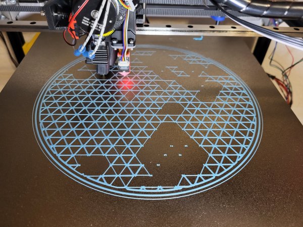

Takodje za bed mesh probaj ovo ako ti Klipperov advanced ili KAMP brljaju:
Kod mene se odlicno pokazao i samo to koristim.
Ovako izgleda taj plugin sa nastelovanim z offsetom na mom Frankenstein stampacu:

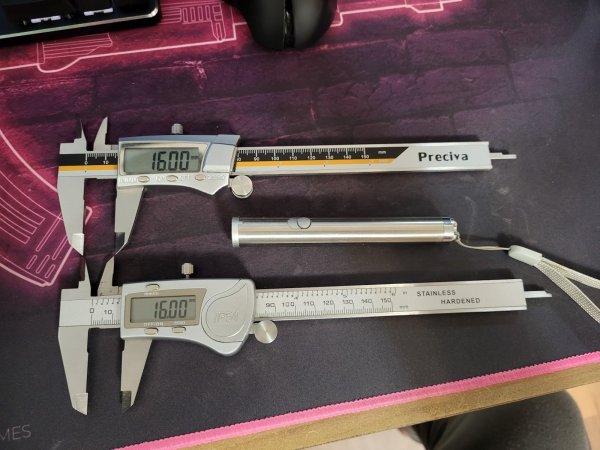

Uzmes najobicniji digitalac i miran si. 2019 sam uzeo neki najjeftiniji na Amazonu (= isto ces naci na Aliju za 10-15e), radi dan danas, nista mu ne fali a skoro ga svakodnevno koristim.
Evo, nasao ga na Aliju:
I isti taj star 5 god u poredjenju sa malo boljim kupljenim pre par meseci za potrebe sina u merenju istog predmeta:
A taj Preciva se "proslavio" jer ga je neki lik sa spec radionicom uzeo i testirao na calibration samples, ispostavilo se da je izuzetno precizan za te pare.
Ali u hobi varijanti iako sam ga cesto koristio nisam uvideo nikakvu prednost u odnosu na starijeg brata.
