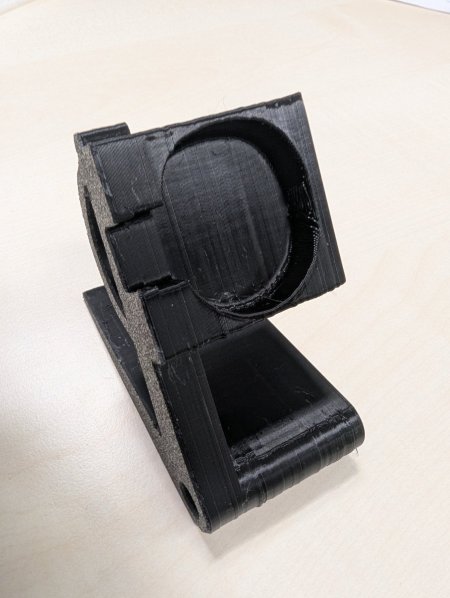

Da ne otvaram temu, ko ima smart watch, moze mu biti zanimljivo, za sada preko 20 modela, danas printam za T-Rex 3.
Ima za sve mainstream satove dedicated nosaca, u principu. Ja sam printao za 4ku i 5icu Samsungovu. Samo vidite da vam baza bude dovoljno teska da bi bilo stabilno kada se stavi sat. Tipa matice se ubace u dno i sl., zavisno od modela. 🙂
Da, to svakako planiram. 🙂
A cime oblazete donji deo... ono da bude meko na stolu? plutu neku? neku tkaninu? ja preskacem jer me mrzi, a realno me najvise to nervira kad je neki print "za sto"
Samolepljiva guma, ima ih u raznim oblicima i velicinama.
