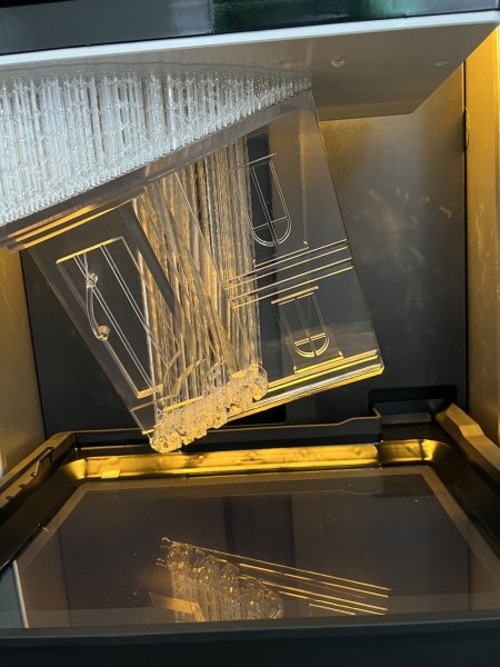

Ja sam nedavno usao svet SLA stampe i sada jos vise cenim FDM 🙂. Razne figure i organski oblici super izlaze ali moje iskustvo sto se tice preciznost kod geometrijski pravilnijih objekata nije bas srecno. Dolazi do vidljivih deformacija sta god da probam, razne orjentacije, suporti, expozicije i brzine. Objekti jesu veliki i do 300 mm ali i na manjim modelima se primete odstupanja. Za sada sam probao anycubic clear i jamhge clear resin. Pokusacu jos da nabavim neki inzenjering providni resin i da izvrsim neke promene u modelima koliko je to moguce i naravno da saslusam ako neko ima neki pametan savet kako da popravim situaciju.

Ne znam koji printer koristis, ali znam nekoga ko sa Elegoo Saturn 3 i 4 Ultra stampa razne kontrolne table 300mm + u upravo to super ispada, sve u mm
tacno. Moja prva preporuka je da batalis te resine i da radis sa normalnim resinima 🙂
Imas sada da kupis svasta nesto, samo ako malo zaobidjes te nebuloze poput Gucai, Jamhge i sl. gluposti koje se kod nas valjaju po ceni Elegoo, Phrozen, eSun i slicnih brand name resina. Najbolji za dimenzionu stabilnost su ABS like resini po iskustvu ljudi koji stampaju na 10 printera po par litara resina dnevno. Sve sam to licno gledao, tako da ne postoji sansa da ti nije moguce nego je nesto na tvojoj strani lose. Ili printer ili resin ili oba 🙂
p.s.
moram samo da se ogradim da osoba stampa grey i white resine! Dakle nikada providne.
