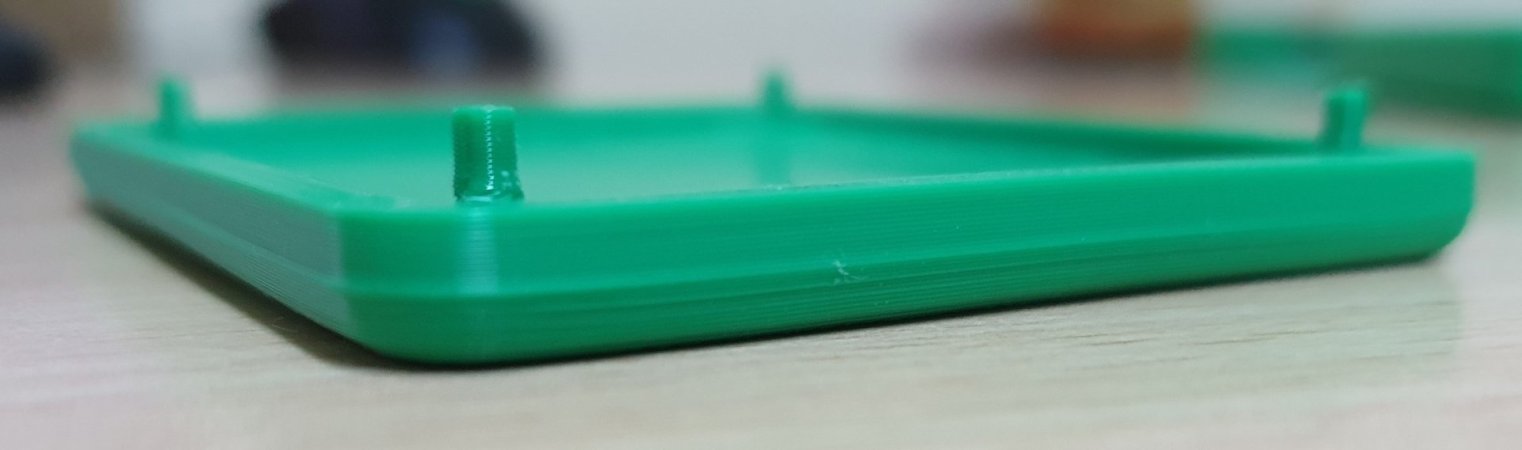

Ja sam, ovako neiskusan kao sto sam i sada, za prvo koriscenje opcije support-a upravo koristio isti materijal za support, i to se jedva skida i odvaja od samog tela. Kod 'pipavih' i tankih stvari (kao sto je bilo stampanje tastera od Logitech Z5500 controlne jedinice) postojala je (pre)velika sansa da se sam taster 'otkine' kada sam pokusavao da uklonim support sa njega, a koji je bio od istog materijala. (ipak sam nekako uspeo 'seckajuci' ziletom support, ali je jako pipavo bilo). Evo na slici kako taj taster izgleda.
^ Iz straha da cu tesko odvojiti support od tela ako je u pitanju isti materijal za telo i za support, sada vise ne pokusavam da to cinim.
