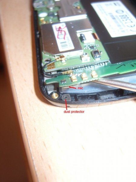

Uh, ovaj fon stvarno vredi uzeti 🙂 e sad, posto necu uzimati na ugovor....Kako da znam koja verzija je bez problema sa mikrofonom a koja sa? Ima dosta ljudi na kupujemprodajem, valjaju ih full pack, nove za 100-110e
Pa ne mozes da znas koji ima problem, to je do jeftine izrade. Problem nije hardverski ili softverski vec se rupa za mic zapusi dust filterom. Filter se izmesti i prekrije rupu, obicno se slabo cuje a ponekad se ne cuje uopste. To mozes i sam da sredis za 5min. Na slici se vidi sta je problem.

aham 🙂 Posto je bilo price sa dve verzije....jedna iz madjarske koja ima taj problem, i druga koju valja telenor i nema taj problem....mada bih opet radije uzeo neki sa telenora zbog kakve-takve garancije...
Cisto sumnjam da tu ima neke dve razlicite verzije, tj za Madjarsku i za Telenor....
imam isti problem sa mikrofonom.
imas li detaljnije slike ili video kako se dolazi do ove tacke rastavljanja tel. ?
da li je potreban odvrtac i koje velicine ?
Nemam vise slika, i ovo je slika sa interneta. Skines poklopac i videces 8 srafova koje treba da odvijes. Medjutim preko jednog imas stiker koji pazljivo trebas da skines i da vratis kasnije. Kada odvijes srafove skidas zadnji deo i imas pristup mikrofonu. Srafciger je klasicni zvezdasti a velicinu ne znam, to mozes videti i sam.
Otvaraj ga sa noktom u krug ,nemoj da guras neki srafciger
plastika se lako osteti, napisi izvestaj kkao je proslo...
