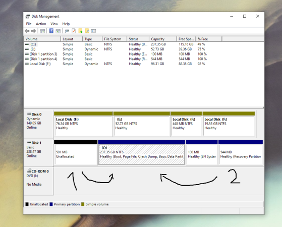

Kad ste kod particija. Ima li nacin da ove dve "particije" spojim sa C gde je sistem? Ili barem ovu unallocatet (501mb)? Kad desnim tasterom misa kliknem na C, nemam mogucnost da kliknem "Extended". A kad na nju "na slici brojem 1 oznacena" kliknem imam samo "New simple volume", "Properties" i "Help". Nije nesto s cim ne mogu ziveti ali me nervira..

Opet ja :D Kad sam vec resio da zavedem red ovde, smem li ovo oznaceno da spojim sa C gde je sistem. Buni me sto na jednoj "particiji" pise ovaj status "Active&Sistem" plus je jedina formatirana na FAT32, ovo dole je Recovery "particija" i verovatno je ne bi trebao dirati? Inace, ovo Disk 2 je SSD koji je "glavni" disk gde je sistem naravno.
To je particija sa koje butuje, mora da ostane Fat32 a C: je NTFS.
