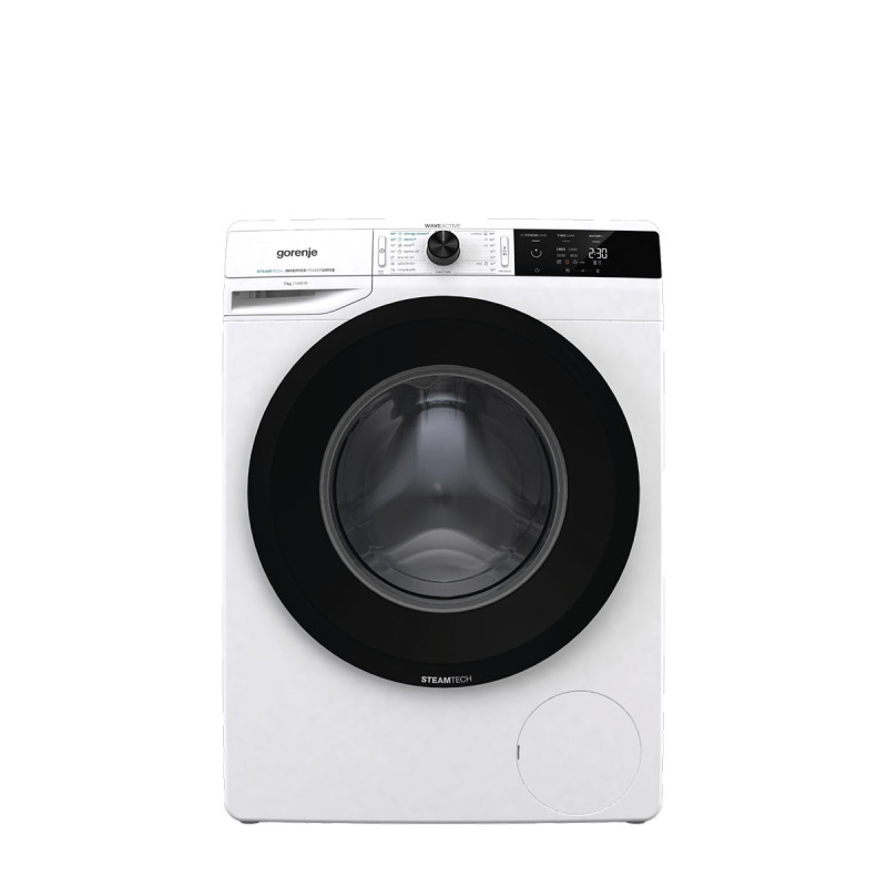

Imas i Gorenje WEI74SDS za 33 hiljade ima inverter motor, jacu centrifugu i pusta paru u bubanj.
To je to.
A reci mi koja je svrha pustanja pare u bubanj ?
Edit:
Zaboravite na omekšivač! Dodatni tretman parom na kraju odabranog programa značajno umanjuje nabore, mirise i bakterije. Vaša odeća će biti temeljno oprana, manje zgužvana i mekša.
Nemaju je na stanju na gorenje sajtu, a imaju u Tehnomaniji.
Da li je isto kupiti u obe radnje ?
Znam ta TM *****ava samo tako po pitanju ostvarivanja garancije, ali mislim da u ovom slucaju to ne bi trebalo da bude slucaj.
Ako se desi kvar, da Gorenje servis preuzima reklamaciju na sebe, a ne TM i cuveni NEPO servis ?
Isto je gde god da je kupis, ja mislim da bi prodavnica trebala da uvazi reklamaciju, Ne ne u Tehnomaniji je nema na stanju, da li je neka greska ili sta vec ja sam u nedelji bio u Tc Usce i imaju tamo ovu Wei74sds.Isto sam zaboravio da ovaj model ima FiberTech kadu u prethodnoj Sensocare seriji su samo najskuplji modeli imali FiberTech kadu, a sada su i u WaveActive jeftinijim modelima poceli da stavljaju te kade.

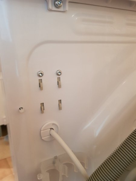

Stigla ves masina.
Uh mislim da nesto ne valja sa njom.
Evo video gde mesa ves, cuje se na svakih 2-3 sekunda neko caktanje, pojacajte zvuk na zvucnicima, da bi jasnije culi.
A evo snimka zvuka centrifuge, ja mislim da taj zvuk caktanja pocinje da pravi problem:
Smanjio sam sa 1200 na 800 obrtaja.
Prodje 2-3 centrifue ovako glasno i onda na nekoj narednoj masina pocinje da skace po kupatilu, uopste je oni gumeni nosaci ne drze na plocicama.
Moram rukama da je zadrzim pa da je iskljucim na dugme.
Ves bude opran lepo.
Zvuci kao mesalica za beton koja radi na 800 obrtaja u minuti.
Ja mislim da je ovo za reklamaciju !?
Jesi izvadio one osigurače pozadi?
Auh, koji osiguraci ?
Post automatically merged:
To se nige ne pominje u uputstvu.
Ovi gore ili dva komada ovih na donjoj slici (levi je uslikan ima jos jedan takav skroz desno) ?
