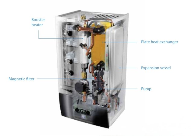

Proracun je bio nekih 9kw pumpa. Ali posto sam se odlucio za NIBE, oni nisu imali tu snagu (bar ne ovaj model AMS 10-12). Mogao sam da biram 8kw ili 12kw. Nisam htio rizikovati, a bio sam blizu da i to uradim. Razlika u cijeni je bila minimalna. No ipak sam uzeo 12kw za svaki slucaj.
Evo okacit cu samo koju sliku instalacija. Nadam se da je to to. Vidjet cemo kada dodje zima kakva ce biti situacija.
