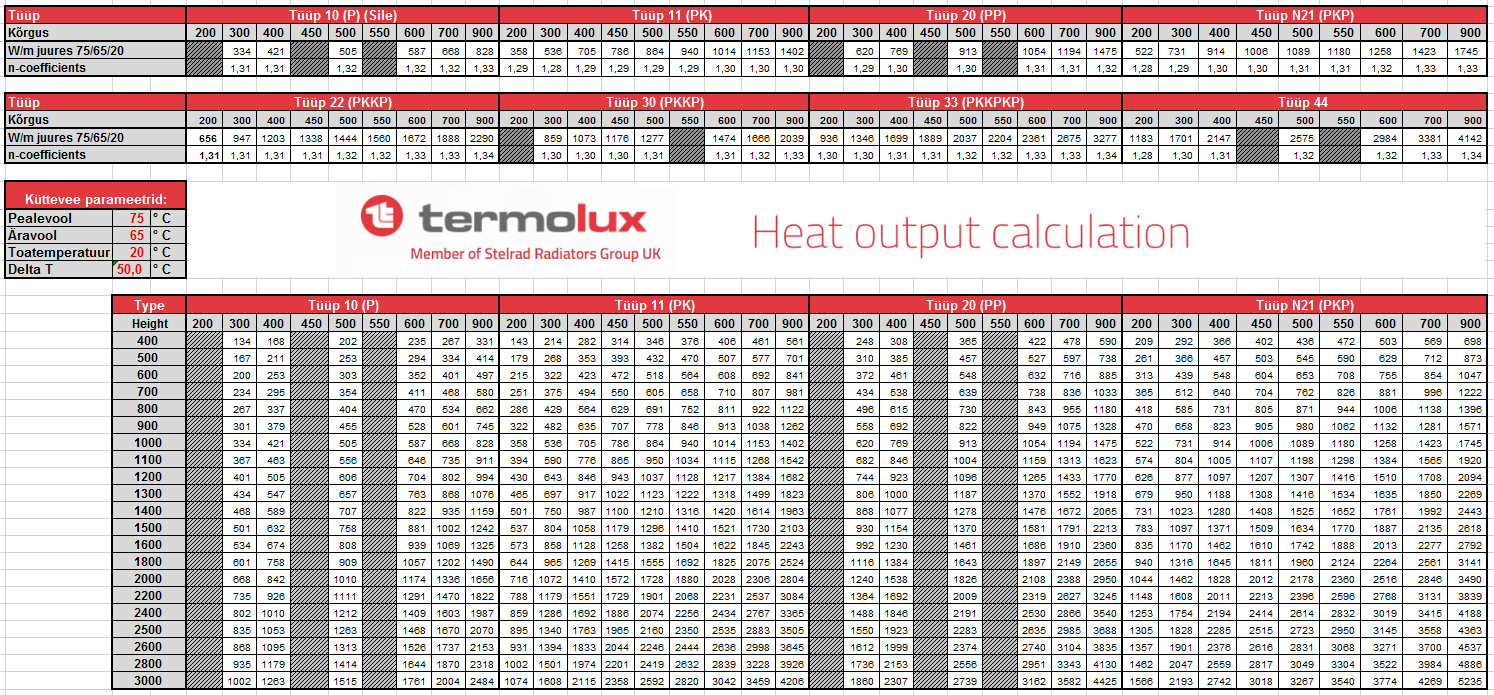

Neka okvirna racunica moze da se uradi preko aplikacije HyTools , imas tamo opciju radiators , izaberes tip panelnog radijatora ,dimenzije , ulazna/izlazna temp. , temp. prostorije i izracunace ti koliki je heat output tog radijatora...
A mozes i peske sam da racunas.. Npr. proizvodjac panelnih radijatora Termolux je na svom sajtu okacio tablicu sa toplotnom snagom radijatora i tablicu koeficijenta pada snage sa nizom temp. vode.
Heat output njihovih radijatora imas na ovom linku:
A na ovom imas koeficient pada snage sa nizom temp. vode.
Racunica je prosta , uzme se snaga radijatora iz tablice (75/65/20) i podeli se sa koeficientom iz tablice sa drugog linka. Npr. pri ulaznoj temp. vode od 40c i izlazom 35c koeficient je 4.01
Primer panelni radijator tip33 600x1000 (75c ulaz/65c izlaz/20c temp. prostorije) ima toplotni ucinak od 2361W . Isti taj radijator pri ulaznoj vodi od 40c i izlaznoj od 35c imace snagu od ---> 2361/4.01 = 588W
Iz ovoga mozemo zakljuciti da dovoljno veliki radijatori bez problema mogu da greju prostor i sa niskom polaznom vodom ako se naravno ispostuje izolacija objekta i naravno sama velicina radijatora...

Evo, mada mi svaki put ispadne drugacije, i sta znaco puna opeka, kod mene je giter blok 25cm +10cm stiropor.
    114.4 KB · Pregleda: 29
Pozdrav, moze li se na sistem radijatora na koji mislim spojiti TP direktno da gura na razdjelnik na jedan izlaz cijevi nakaciti ventilkonvektor koji bi sluzio samo za grijanje?
