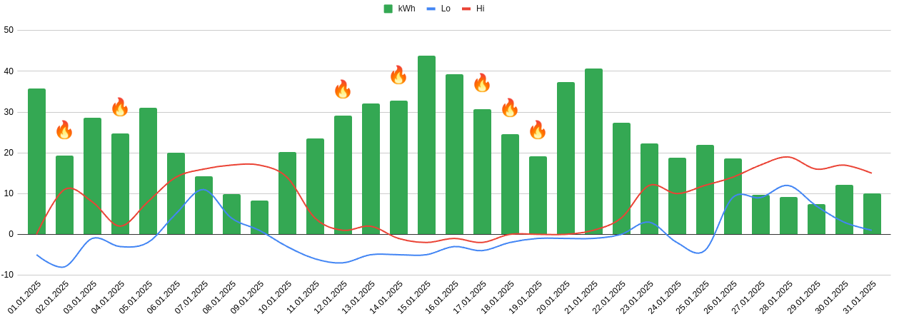

TP potrosila za januar 542kW struje, predala 1690kw toplote, 24h, 24-25C, 84m2, radijatori.
Sad bi Vam odgovarala TP manje snage od te postojeće samo tako, ali dobro je i takoIzolacija stvarno vredi.
Proso je januar tako da mogu da ga uporedim sa januarom 2024. godine
Januar 2024. godine potrosnja 1367 kw, polazna voda 33,34 C, temperatura u kuci 22,5-24 C na spratu u prizemlju 23-24,5 C. Bez izolacije.
Januar 2025. godine potrosnja 790 kw, polzna voda 30.3 C, temperatura u kući sprat 23-24,5 C u prizemlju 24-25 C. SA IZOLAIJOM 12 cm stiropor.
Januar je bio malo topliji za 2 stepena dnevna noćna skoro ista po mojim merenjima.
Manjej je potrosila kuća sa izolacijom 577 kw u odnosu kada je bila bez izolacije
Grejana površina 13o m2, 55m2 sprat, 75 m2 prizemlj, 24 sata grejanje
Radijatorsko grejanje.
TP Gree Versati III 10 KW trofazna.
