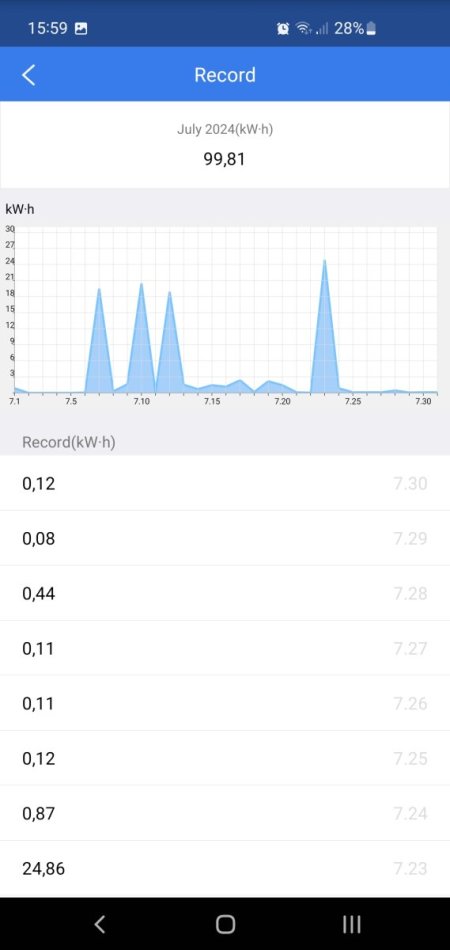

Prešao sam na smart home app i malo mi je konfuznija od midea air. I vidim da obe aplikacije mogu da rade.
Statistika za isti mesec iz 2 aplikacije.
    51.9 KB · Pregleda: 56
    48.1 KB · Pregleda: 58
Smart Home ne odstupa puno od pametne utičnice. Otprilike 59 kWh je odstupanje za 10 mjeseci.
Ne mora značiti ni da je pametna utičnica 100% tačna.
