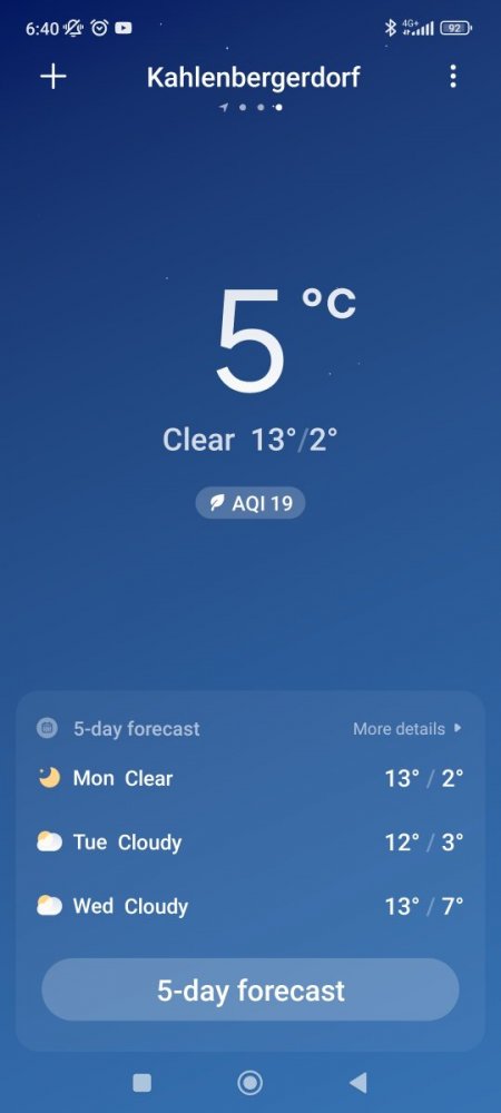

Da, evo ti kod mene kako to radi, imam gore desno Power odeljak u kom mi izbaci te grafike.
Evo modulacije, ostavio sam upaljeno pa se moze vidjeti bar po satu. Posto sam napomenuo da krece od 100w pa na dalje ovdje se tacno vidi puna dva sata moduacije na 130w pa 140w... Vanjska temp 5c. Nadam se kad bude bas zima da cu moci sa nekih 450w da prodjem u modulaciji.
    43.4 KB · Pregleda: 73
    51.1 KB · Pregleda: 65
