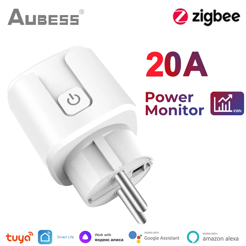

@ikebana nabavi jednu ovakvu pametnu utičnicu
Just found this amazing item on AliExpress. Check it out! RSD759.61 25%OFF | Tuya Smart Socket Plug Zigbee EU 20A Adapter Smart Life Voice Control Power Monitor Outlet Work With Alexa Google Home Yandex
Pa ostavis na svakoj da bude po 24h i vidis prosek odprilike

Imas je po online prodavnicama do oglasa. Nisu najjaftinije ali sasvin fino rade 16 ampera , statistika, pale i gase..najbolje za praćenje
Sto ih cupas iz zida?
Da li si pisao vox direktno vezano za rad klime? Ako nisi, sto? Ako jesi, prenesi sta su ti napisali.
Te uticnice nemaju skalu potrosnje, kod nas se mogu kupiti TP-Link Tapo uticnice koje imaju skalu potrosnje, da mozes tacno da pratis koliko je trosila u svakom trenutku, a ne samo po satu.
