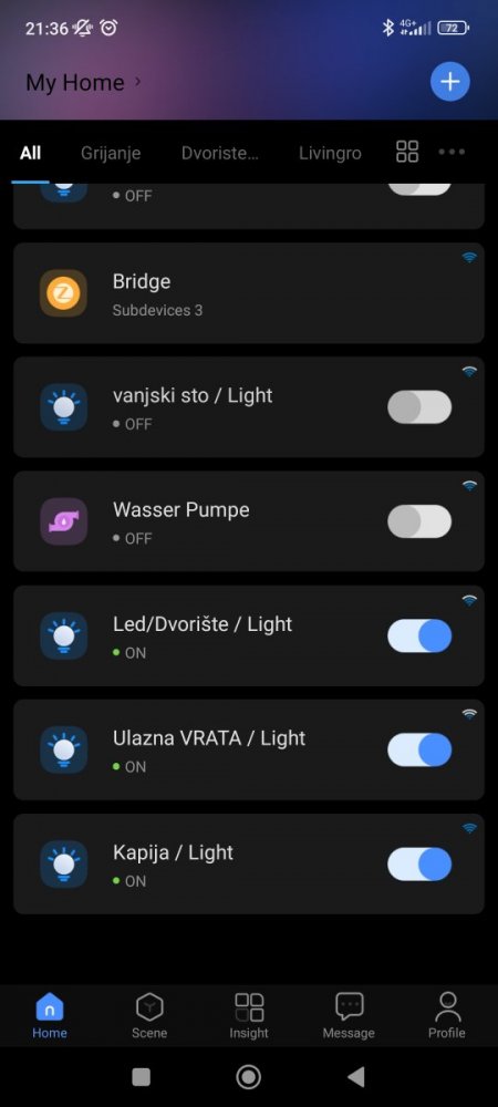

Da, evo ti kod mene kako to radi, imam gore desno Power odeljak u kom mi izbaci te grafike.
Meni je ostalo puno tih smarthome raznih prekidaca, mjeraca itd pa kad sam renoviro vikendicu ugradio sam si. Tako da mi se neisplati sada mjenjati nesto drugo. A imam i tudjih klima na svom profilu🤣🤣Puno detaljnije nego na ewelink. Bitno je da ona radi kako treba ostalo vise manje.
