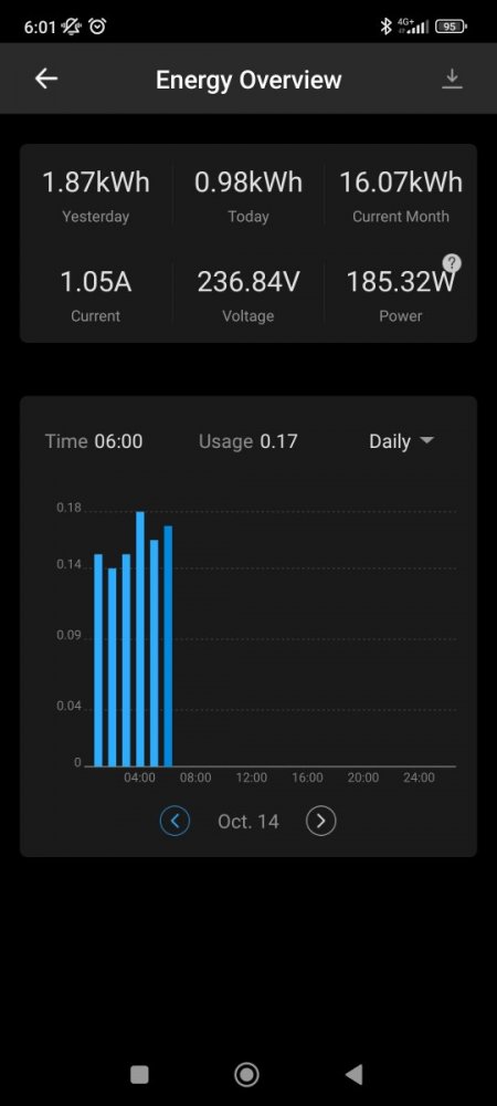

Udji i Power, pa uslikaj grafikon, kao ovaj moj, kod mene je kao met zavisnik, pa me zanima da uporedim.
Nisam zaboravio za grafikon, samo ga nije bilo posto sam tek navece na vikndicu dosao a klima nije radila pa nije ni grafikona bilo. Evo za 6h, znaci od 12h nocas, vanjska je 12c i dosta magle na dunavu. Popela se i modulacija nocas.

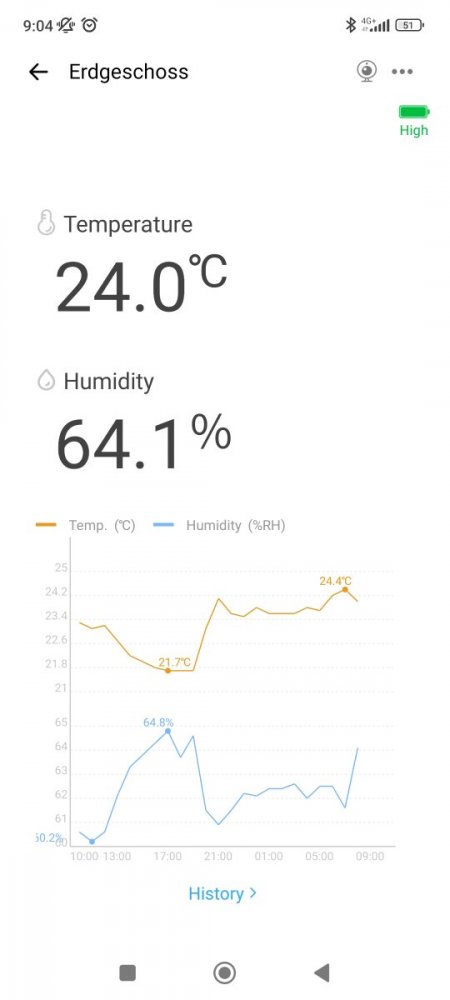

Evo i parametar unutrasnje temparature. Prostor je zagrijan oko 21h sinoc i od tada odrzava savrseno zadanu temp. U prosjeku 0.5c varira. Napokon nema vise cackanja po daljinskom, nema nikakve buke, potpuno neosjetno da ima klima u prostoriji. Savrsen tih rad sa oerfektnom modulacijom. Svakako je klima za preporuciti.
