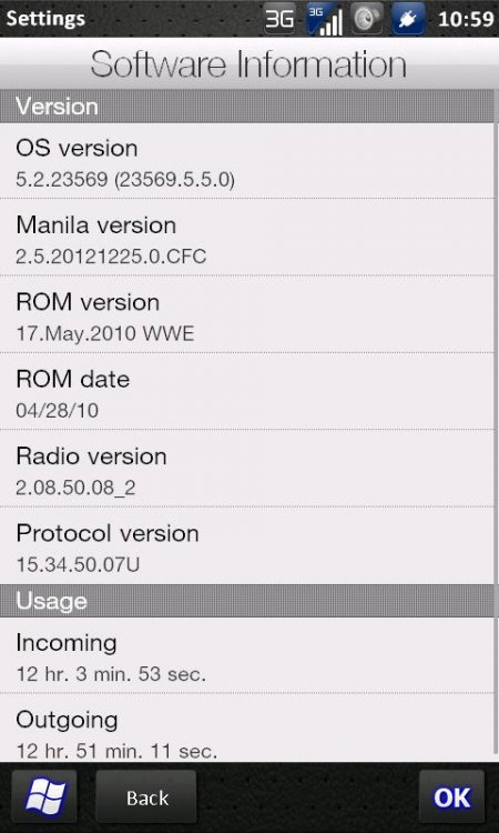

Kuvar je NRGZ28
EDIT: vidim da sam promašio odgovor 🙂
Na svoj ROM je pokušao da uflešuje neki 2.xx.51 Radio, ako se ne varam. u svrhu eksperimenta, odstupio je od pravila koje je stavio u post#1 svoje teme 🙂
