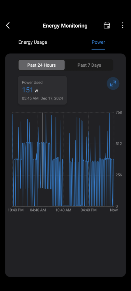

Pozdrav.Dal je u redu klima trenutno u sten bay režimu ne duva ventilator unutrašnje ugasila se al grijač tacne uključen ?
Da sve dok je minus napolju Hiseanse zna da uvek drzi upaljen grejac. Koji model imas?
Energy pro x. Sada sam provjerio isključen je grijač a klima još uvjek ne radi spustio sam je na 22 inače tako tako je držim pred spavanje a po danu je na 24 stepena setovana.
Obrati paznju kad je minus. Ja imam nordic i one imaju bas jak grejac tacne 160w vuce kad je - napolju. Al zato dosta retko ide u defrost.

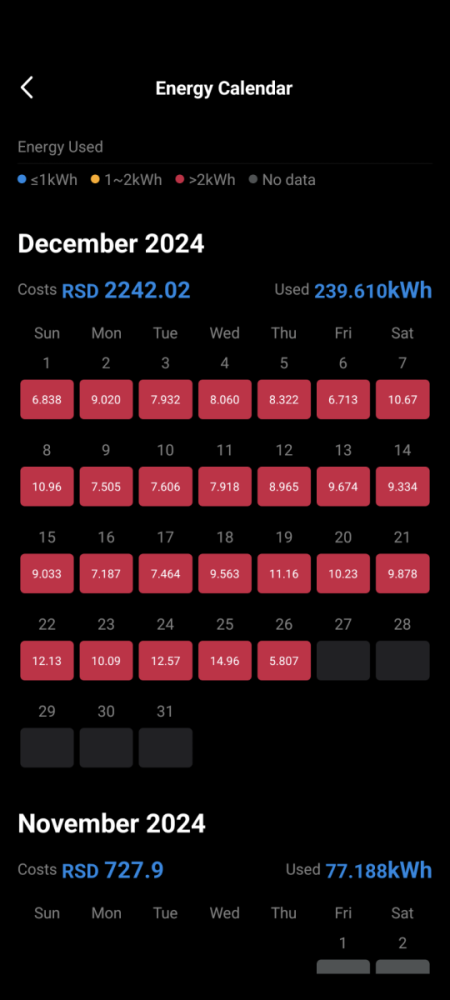

Hoće li biti možda apdejt u aplikaciji sa real time potrošnjom električne energije? Inače, ja sam vrlo zadovoljan kako klima greje u odnosu na staru ali je i račun veći 🥴
Hm,što činiti? :) Kupio sam 7.12.2024. klima uređaj Hisense energy pro X bele boje,i poslednjih 5,6 dana ona troši 20,22, kwh za 24h sata rada, a prošle nedelje potrošnja je bila 13,15 kwh.Šta uraditi da smanjim ovu potrošnju,da li promeniti podešavanja,klima je na 3 crte ventilator a temperatura je uvek na 23c.Na aplikaciji ConnectLife potrošnja je za 18 dana ili ti 400 sati rada potrošila 250kwh.Interesuje me da li je ova aplikacija tačna ili da kupim neku smart utičnicu koja meri potrošnju kilovata.Kako se obračumavaju u dinarima ti kilovati.Hvala na savetima.
Pa uglavnom tacno pokazuje mozda masi za 10%,jeftina struja ti dodje 1 kw 5,5 dinara a skupa 18,5 sa sve pdv,to ti je plava zona od 350kwh do 1600kwh.Sto se tice potrosnje probaj iskljuci je iz uticnice i izvadi baterije iz daljinca na 10 min,pa ukljuci,nirmalno je da skoci za toliko jer je dosta zahladnelo i minus je,koliko kvadrata grejes?
Aha,okej. To mi reče i kolega večeras da isključim na 10 minuta, nešto kao restart. Grejem 20 kvadrata, svoju sobu i hodnik. Prošli mesec potrošnja mi je bila bez klime 292 kwh ili ti 4.300 dinara i uglavnom toliko trošim i godišnje. Znači da ne bacam lovu na smart utičnicu,kad je već aplikacija 99%tačna. Inače klima je odlična, radi perfektno.
Ne moras da kupujes kad vec imas.
Moj vox isto toliko trosi i isto mu skocila sa 15 na 23 jer je zaladnelo,jedino mi cudno za tvoju klimu da je toliko jer sam cuo od dosta ljudi da je ekonomicna.
Saljem ti realnu razliku u potrosnji. Sto je veci minus to vise masi potrosnju jer ne uracunava grejac tacne koji radi na minusu. Klime mase temp. Prvo moras da vidis koja tebi temp odgovara. Meni odgovara 23 stepena. Znaci Na klimi drzim 20 a na termostatu u sobi mi stpji 23. ako ga drzis na 23 a ona nabija 26 to je velika temp za klimu i nije mnogo ekonomicna tad. Moras da imas termostat i da ispratis sta ti najvise odgovara.

Normalno je da skoci potrosnja ako nemas izolaciju. Jer konstatno je hladno nema sunca i zidovi su non stop hladni. Da ima jedan dan sunca da malo zagreje zidove bila bi druga prica.
Razlika u ekonomicnosti klima izmedju one koja kosta 50000 i one koja kosta 100000 je realno 10% u ekonomicnosti. Ima ljudi i sa Vox klimama koji trose ekstremno malo ali zato imaju ili dobre izolacije ili zive u stanovima gde im toplota dolazi iz drugih stanova. Zato kazu ljudi ne trosi klima nego prostor.
