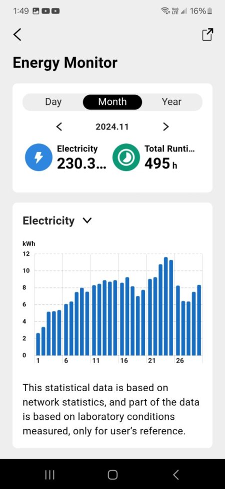

Koliko ste kwh potrosili za novembar? App mi pokazuje 233, kad uporedim sa brojilom nije velika razlika mozda nekih 30kwh vise, dakle oko 263kwh samo klima. Radila je 613 sati.
I sta je bitno ko je koliko potrošio kad nemate uslove za poređenje. Da je makar m2 napisao svako od vas. I čemu to ko je koliko ppotrošiokad su različite spoljnje temperature, kvadrature...
Pa pretpostavljam da je vecina ovde iz Srbije, tako da su spoljne temperature manje-vise iste. Oko 35-40kv je kod mene
Bukvalno nije. Meni matori zivi u gradu sve asfalt na 3km od mog naselja u Kg-u. Kod njega 5 stepeni. Ja sam u slepoj ulici makadam prigradcko naselje kod mene 1 stepen. Tako da temp moze mnogo da varira. Ja letos sam uzivao u prijatnom vremenu kod mene a sad *** ladnije nego u gradu uvek
