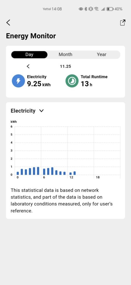

Kada je juče i prekjuče bilo hladnije, trošila oko 9, 10 kw [ na 24h] mereno na utičnici, aplikacija pokazuje manje, 7,8kw. Išla noću u defrost na svakih sat po 4,5 min. Takođe palio se i grejač tacne, pogotovo uveče i noću. On vuče oko 160w, tako da klima modulira oko 400w, a sa grejačem tacne vuče oko 560w. Mislim da u aplikaciji ne računa u potrošnji tih 160w...
Moguće.Ja nemam pametnu utičnicu i potrošnju pratim preko aplikacije .Imam dve ove klime jedna je kod mame na prvom spratu kuće a druga je kod mene .Na prvom spratu klima radi u nešto boljim uslovima grije manju kvadraturu i dešava se kad dostigne tenp ponekad samo pirka a često se ugasi i čeka da tenp u sobi spadnu za 2 stepena pa ponovo se pali dal se tako slično ponaša još kod nekog?

Averaging 10-12kw/h per day set at 22 degrees for 24 hours. It has used more energy today as we had -6c last night. The air conditioner is heating 16sq/m but also heats a hall, bathroom and 1 room with the door open. House is brick and either no, or very basic insulation.

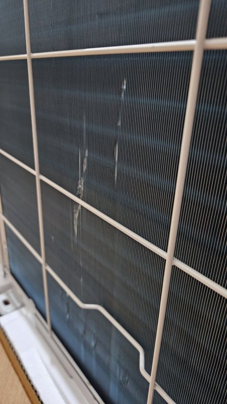

Zdravo svima. Citao sam skoro sve u vezi sa klimom Hisense energy pro x ali nisam naisao na sledecu stvar. Naime, skoro sam je pazario i danas mi je stigla. Medjutim primetio sam na spoljnoj jedinici ostecenje na plavoj mrezici, nista spektakularno ali vidno. Trazio sam da mi posalju novu ali ukoliko odbiju da li ce to uticati na rad klime, koja je uloga te mrezice?
Aj okaci sliku da vidimo
Nista bitno, nece uticati na rad klime.
Ako hoces ispravi malo sam.
Ne to ti je izmenjivac kroz koji prolazi vazduh kao kod svakog hladnjaka na automobilu. Idealno je da sve bude pod konac ali nikad nece. Moze kupiti na ali one cesljeve da ispravis to malo ili uzeti nozem pa malo ispravi. Ali opet nista strasno.
