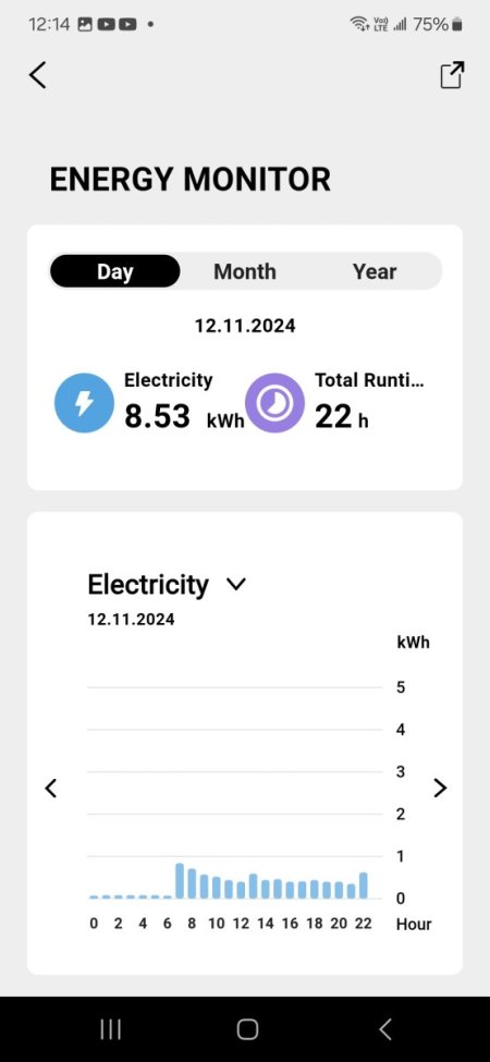

Ja grejem kucu oko 50 kvadrata gradjena 1962. Ima izolacija 5cm na zidovima, gore je plafon starinski trska i malter. Na to sam slozio kamenu vunu 10cm. Slobodno mozes da kazes da su mi sve spoljasnji zidovi. Drzim na 23c od 07 do 23 i ovih dana trosi prosek 8,5kwh za tih 16h

A jel si probao da drzis i nocu? Mislim kad je jeftina struja taman ti zagreje celu kucu lepo a ne da palis gasis?
Ima sigurno neka matematika kad krene jeftina struja da se gasi klima :LOL:
Naravno da ima...uklopni sat i strujomer iz 1977...sta mislis da jos uvek drzi da jeftina krece od 22h :cool:
Ne mogu da spavam na tako toplom pa zato gasim. Smanjivao sam ja nju na 17c nocu ali se ne ukljuvuje posto ne padne temp ispod 18c u kuci. E sad kad noci postanu jos hladnoje drzacu je na 19. To sto se ohlada kuca ujutru potrosi kilovat vise da zagreje i vozi dalje
