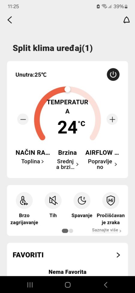

Ugrađena ova klima juče, danas sam postavio na iFeel i stavio daljinski 5 metara dalje na sto, na otprilike metar visine uperen ka klimi. Pratio sam preko pametne utičnice koliko vuče iz zida, grejanje, polako je modulirala sa 2kw sve do 380w najniže što sam za sada zabeležio, bila je tako nekoliko minuta pa je pojačala na 450w, 750w i tako dalje, čini mi se da lepo modulira. Aplikacija(energy monitor) je kao proradila ali mi je to nešto nepouzdano. Što se tiče krilaca, upereni su srednje dole, a horizontalni swing je uključen. Prostorija je oko 30 kvadrata. Od ostalih stvari uključen samo HiNano.

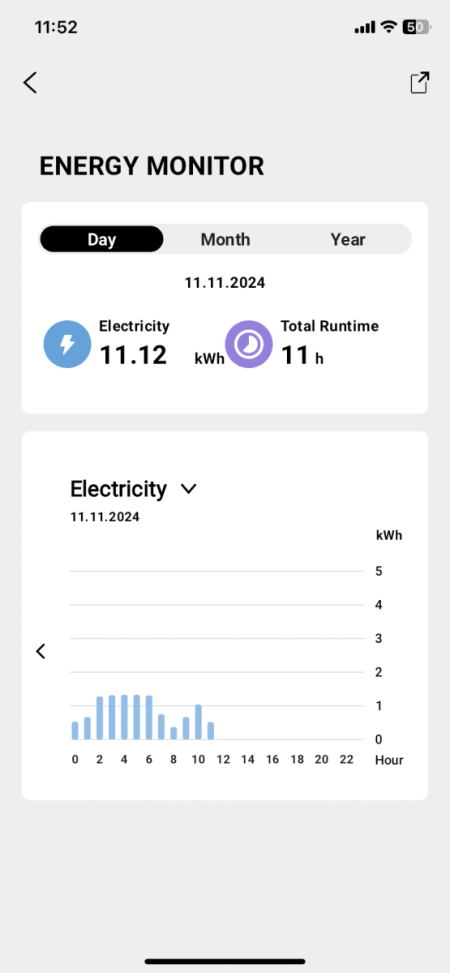

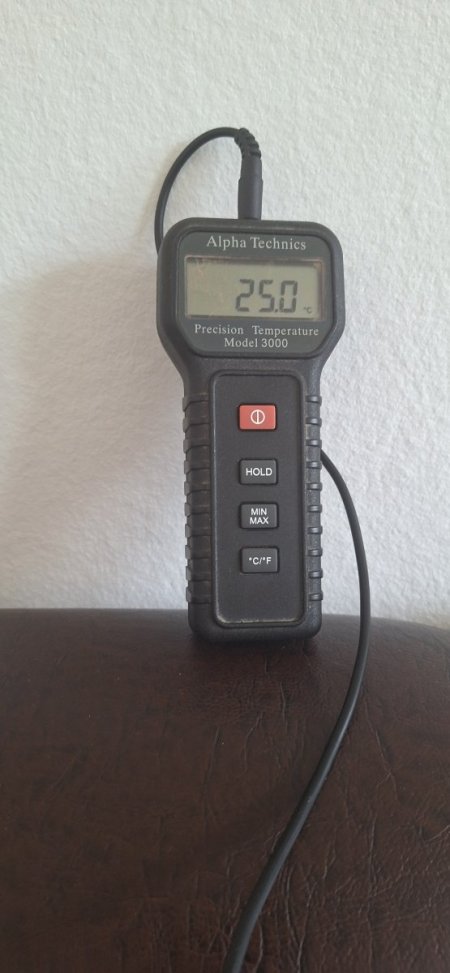

Imam ovu klimu iz naslova i jako sam zadovoljan.Čini mi se da aplikacija zadnje vrijeme pokazuje tačnu temperaturu.Screenshot_20241110_112554.jpg20241110_112639.jpg

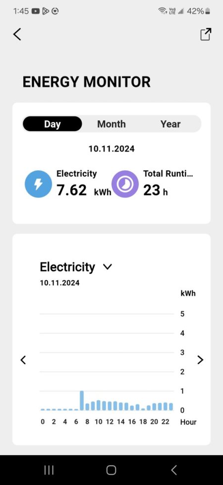

Meni je ukljuven I-feel i drzim na 23 ili 24c. To mi je od 07 do 00, a preko noci smanjim na 17c. Do pre 10 dana kada su dnevne bile do 17-18c, a nocne 4-5 klima je trosila do 4kwh.
Zadnjih par dana kada su dnevne maksimalno 10-11,a nocu ide i u minus potrosnja je skoro dupla 7,5-8kwh ali to je normalno. Doduse pratio sam sinoc nije se ukljucivala od ponoci do 07 ujutru posto nije pala temperatura ispod zadatih 17c.
Takodje sam primetio da od kako su pale temperature konacno radi kao inverter i retko se desi da se gasi kao on/off. Sve u svemu prva 2h ujutru povuce po kilovat dok opet zagreje na 23,a posle trosi 500-600w po satu da odrzava.
