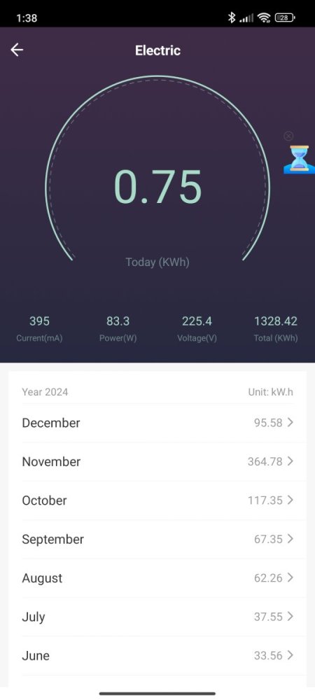

Sad sam kod mojih preko aplikacije smanjio klimu na 20° bas da vidim da li je ukljucen i koliko vuce. Trenutno je napolju 0°-(-1°) i evo potrosnje 83.3W, ako uzmeno da ona u stand by-u trosi 9W to jest pretezno 9, nesto(9,5W) to dodje da je grijac 70W ili 75W. To i nije neka potrosnja, ali tebi je na Nordic vise nego duplo jaci, a magla i 2° su fini uslovi da defrost, na minusu nece jer je vazduh suvlji.
