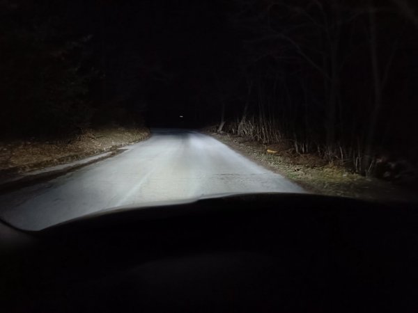

Upravo postavio, lagano je. Sve je extra leglo, diode se fino zavuku pod kapicu, ventilatori rade uredno, stabilno, nema gresaka, nema titranja, ima prostora...
Boja svjetlosti bas lijepa, na oko snop slican i dobro usmjeren. Vidjecu nekad uvece.
Pics or it didn't happen :)
Ne mogu da se naviknem na ovu bijelu svjetlost, a ljudi se loze na to. Sta znam, cini mi se dobar cut off, ne zaslepljuje (nije blicao niko, vidjecu jos), nije ono da bljesti ko reflektor. Hodao sam pored i zagledao u farove. Da baca vise svjetla baca, i u sirinu i u daljina. Ali mi boja za sada ne odgovara, nizda se naviknem.
Doduse, vec sam i zaboravio kakve su halogene da uporedim. Da su mi prijatnije za oci, i jesu.
Snop je podesen na nulu, ono najdalje da baca. Na trojku blize ide.
Mozda mana moze biti sto se farovi ne griju nista, eventualno zimi zbog snijega/leda.
Ps. Zadnje dvije slike su mrkli mrak. Video ne mogu da uploadujem.
Na videu sto imam tacno se vidi poprilicno precizan cut off. Ide ravna linija pa ukoso sa desne strane.

Uporedi kad padne kisa,tu ti je najbitnije za pocetak pa tek onda ostalo. Mada u pravu si nmz se navici na tu boju u startu..
Jeste malo drugacije kad je tamniji asfalt i mokar, ali ***, ne moze sve u jednom. Ali opet ne toliko da se nista ne vidi.
Sve u svemu bolje od najbolje halogene (imao sam Philips Extreme Vision), za obicne da i ne govorim.
