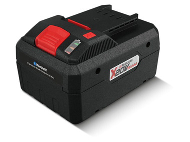

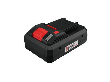

Parkside je za svoj aku alat iz x20 serije izbacio nove baterije, ovaj put sa 21700 ćelijama umesto standardnih 18650. Kapacitet je dupliran za iste dimenzije, a struje pražnjenja 70% veće. Ubačen je i BT, kontrola preko aplikacije i koješta... I alat postaje smart.
Nema ih još kod nas, gledam preko
