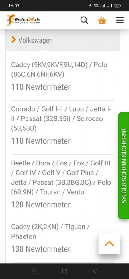

Pretezanje dovodi do ostecenja felne tipa zamor i pucanje materijala, redje pucanje glavcine tocka.Da l' je realno da srafove na felnama zavrcete moment kljucem?
