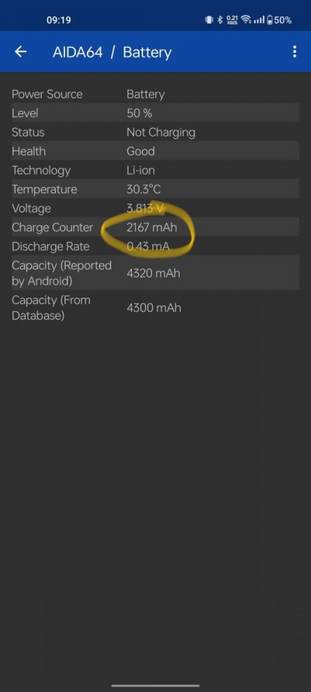

Probaj sa AIDA64... Ja bih rekao da pokazuje dosta pecizno... Napunis bateriju do 100% i pogledaj stavku Charge counter i uporedis sa Capacity...
    44 KB · Pregleda: 30
    44 KB · Pregleda: 31
