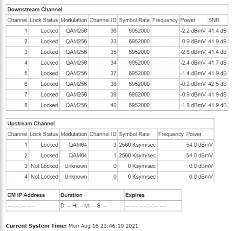

ping ka inostranstvu je fantastican, down/up je ispod proseka, stabilno kao i uvek

Upload jedva radi, da ima paket sa manjom brzinom bilo bi mu odlično pa bi mu na kraju jedan dan samo preminuo modem. DOCSIS specifikacija je javna, to što neko "oseća" da mu lepo radi ne menja činjenično stanje. Ne osporavaš mene već Excentis i CableLabs.
