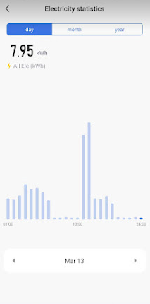

Evo slike kako sve izgleda na telefonu:
SmartLife:
Ovako izgleda svaki za sebe. Početna strana i strana za potrošnju.
Screenshot_20240314_105317.pngScreenshot_20240314_105327.pngScreenshot_20240314_105340.png
