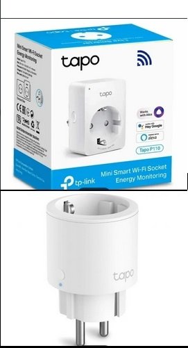

Kupio sam ovu utičnicu na ananasu jesenas, i tri meseca je radila dobro. Sada se zaglupi i izgubi kotakt preko wifia sa telefonom i aplikacijom. Kada je resetujem proradi nekoliko sati i opet stane. Na dva rutera isto se ponaša. Ima li joj pomoći ili da ide u kantu.

Imas dve god garanciju reklamiraj.
Ma to da to je zadnja opcija, nego reko možda ima neko drugo rešenje ali izgleda da nema.
To je klasična kineska utičnica. Kupio sam ja sa alija 3 komada iste takve. I to je lutrija. Jedna mi se gasi. Dok druge dve rade ok. Jedna je na klimi već 3 godine bez problema, ali zavisi kako naletiš. Ovo što ini prodaju je isti fazon. Hoću reći nećeš je popraviti, samo menjaj.
Kod tih što se gase najčešće ode jedan kondenzator, 10v 470uf, ja sam bas juce na jednoj svojoj mijenjao (tuya).
Bas je onako na oko bio vidljivo naduvan.
