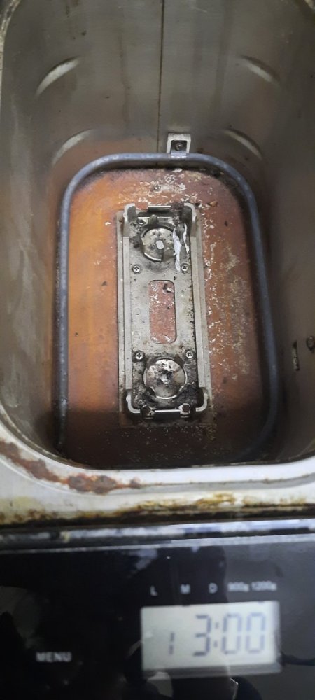

ja sam imala vox pekaru koju sam koristila 6 god svakodnevno.onda je crkla.juna meseca ove god kupila sam gorenje sa 2 mesaca.sve ok radi super ali je dno pekare ispod grejaca zardjalo u potpunosti.reklamirala sam i odbili su sa obrazlizenjem da nisam koristila adekvatno pekaru.sta sam mogla ja da uradum da to zardja,kad se sve sipa u posudu,nisam mogla nikako da im objasnim.sta mislite zasto je zardjalo?
Evo slike od stare pekarice koriscene 6 god i ove 5 meseci
