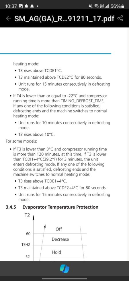

Imas i neki deo ovde, govori kada se radi preheat i kako zapravo funkcionise defrost:
Ja sad isto tražio, skinuo neke manuale, ali ništa se ne govori o tome. Samo objašnjenje dF simbola da je defrost i to je to. Nemam sad vremena da tražim još više.
Evo ga, napravio sam screenshotove.
T4 je ambijentalna temperatura, sto u vasem slucaju ispunjava zahtev za preheat-om kada se kompresor pali.
Nijedan od uslova defrosta tada nije uspunjen.
Jako cete tesko naci, ako negde i ima da dF izbacuje i akda radi preheat.
Prosto, procedura je slicna i verovatno je elektronika tako povezana.
