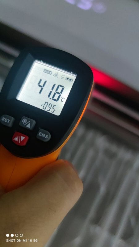

@Stevcho A sta da kazem zbog cega reklamiram?
Iskreno ne znam sta da očekujem sa koliko snage treba da radi. Ja sam kontao kao napolju je toplo pa zato ne radi punim kapacitetom.
Mogao bih jos ujutru sa stavim bas sve na max, znaci temp na 31 i ventilator na 4. Da li bi onda trebalo da povuce svih 1.5kw?
Takođe bih probao još neku drugu utičnicu za merenje, mozda ova wifi ne pokazuje dobro.
Nije to ok, reklamiraj. Kaži, bombašu tesla od 350€ radi ovako.. podigao za 2 stepena zadatu i posle 5 min je povukla 1kW i daje preko 60C u II brzini.

Neadekvatno grejanje.
Zovi servisere koji su ugradili ili uzvoznika, ne dozvoli da tako ostane jer ne treba tako da radi. Bez obzira na spoljnu, ako je max temperatura na daljinskom, mora da vuce max struje i da daje max grejanja. Sve mislim da ti negde radi economy ili neki drugi limiter.
Ili da je majstor nesto zestoko *****ao pri instalaciji.
Sad sam smanjio ventilator na 2, temperatura 30. U sobi palo na 21.9.
Na izduvu je 47.
edit: probacu da uzmem običnu uticnicu sa merenjem, za svaki slučaj. Ali očigledno da ne moze da prebaci 50 stepeni na duvanju. Bas sam se skenjao😔
Na daljincu imam samo economy cool, ali to je poseban mod, tako da ne znam gde bi jos moglo da bude uključeno.

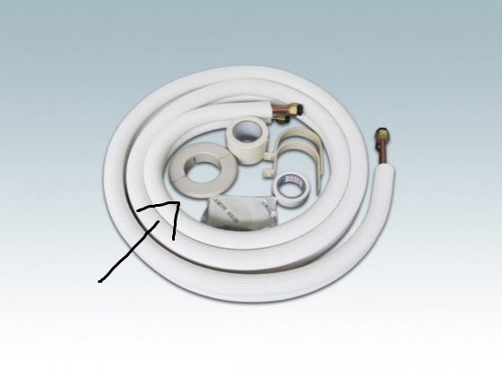

Ne verujem da ćeš je naći igde a inače ničemu i ne služi. Glina je nešto što se popularno zove živom gumom i sluđi za popunu šupljine oko cevi u rupi u zidu.
Moj savet je, popuni rupu oko cevi time ili čime god i lepo zagipsaj tu rupu ako već majstor nije. Gips je jeftin i jednostavan za upotrebu, svakako estetski prihvatljivije rešenje od besmislenih rozetni
